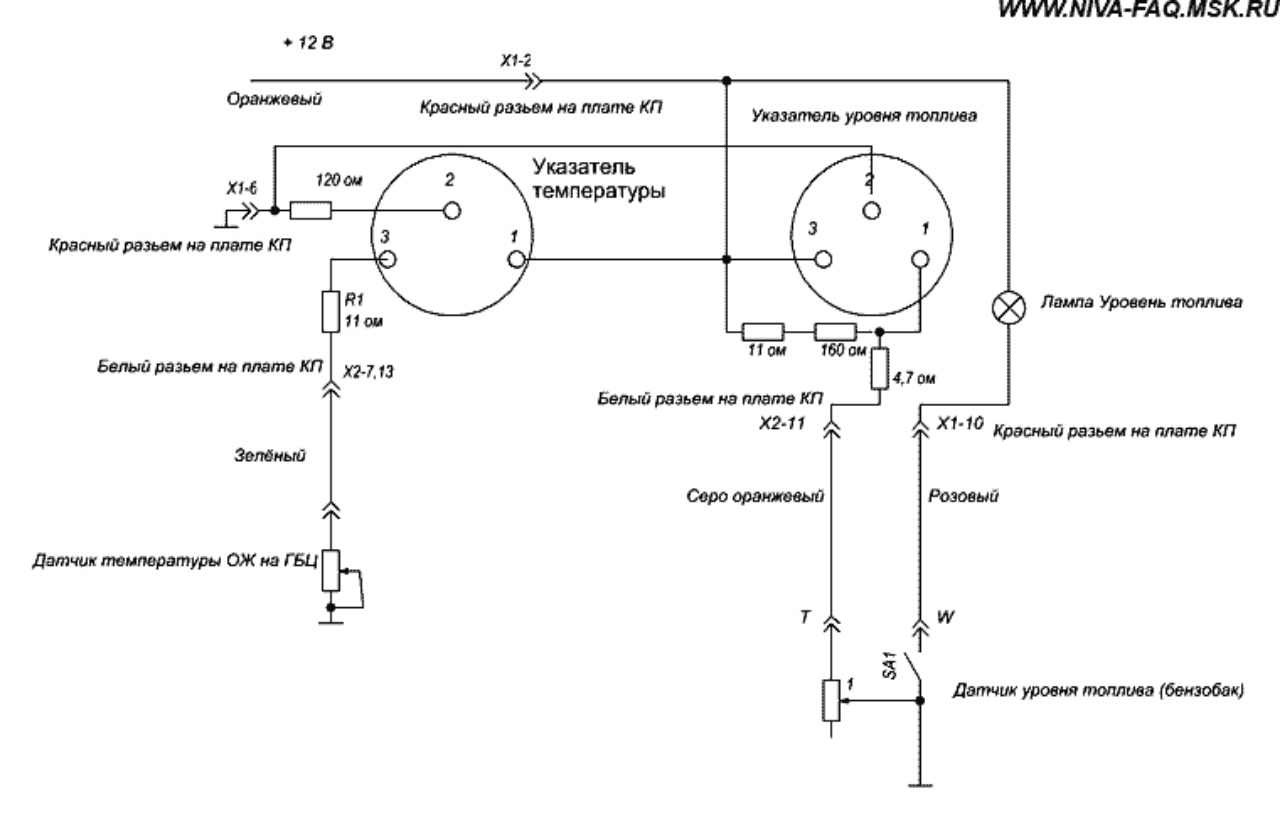

Спрошу здесь.
У кого есть схема подключения указателя уровня топлива ваз-2109 ВП?
Надо сделать эквивалент для калибровки БК.
Сопротивление своего датчика я знаю, замерил перед установкой, осталось соорудить "ёжик" на столе.
Т.е. через какое сопротивление подавать напряжение на ДУТ?
Видел там через резистор вроде 160 Ом и ещё какой то питание идёт на стрелочный прибор, а с него уже на дут.
Во всех схемах почему то этих резисторов нет.
Сопротивление стрелочного тоже учитывать?
Вот нашёл на классику.

Рена писал(а):У кого есть схема подключения указателя уровня топлива ваз-2109 ВП?
Здесь есть схемы ВП

Сообщения: 8190
В схемах нет резисторов, через которые подаётся +12В на стрелочный указатель уровня топлива.
В реальности на печатной плате рядом со стрелочным указателем уровня топлива один резистор 160 Ом, вчера видел, когда разбирал, но не допёр срисовать.
Второй не помню последовательно шёл или относился к другой цепи.
Рена писал(а):В схемах нет резисторов, через которые подаётся +12В на стрелочный указатель уровня топлива.
По тому, что их там нет. Кстати на плате приборки их тоже нет...

Рена писал(а):В реальности на печатной плате рядом со стрелочным указателем уровня топлива один резистор 160 Ом,
Если только калибровочный для указателя навесили.
Сообщения: 8190
А сопротивление стрелочного указателя какое?

Рена писал(а):на печатной плате рядом со стрелочным указателем уровня топлива один резистор 160 Ом
Вот и собери цепочку из этого 160-ти оммного и своего ДУТа.
Рена писал(а):А сопротивление стрелочного указателя какое?
Не замерял.

Вот, нашёл подходящую фотку.
На картинке обведёт красным и подписан "3".
Добавлено спустя 14 минут 56 секунд:
Без сопротивления стрелочной головки вроде неправильный делитель получится

Сообщения: 47918
Рена писал(а):Без сопротивления стрелочной головки
Грамотно рассуждаешь!Приятно общаться.
Дело в том что на ВАЗовских указателях,в отличии от Волговских,или Москвичовских,нет резистора в цепи для ДУТа.
Его роль выполняет обмотка на самом указателе,а она имеет сопротивление около 160 Ом.
Закон Ома ты знаешь,калькулятор под рукой и в электрике не лох.
Прикинь по этой таблице какое сопротивление (обмотка указателя) может быть установлено между выводом ДУТа и "плюсом"
Цитата:Параметры сигнала ДУТ (ДУТ-2)электромеханической комбинации приборов при напряжении питания 13,5 В.
Таблица.
Литры,Напряжение ДУТ, В ,Сопротивление датчика,Ом.
0 - 9,03 - 327
3 - 8,38 - 303
6 - 7,73 - 271
9 - 7,14 - 237
12- 6,42 - 193
15- 5,91 - 175
18- 5,34 - 149
21- 4,79 - 125
24- 4,36 - 110
27- 3,90 - 88
30- 3,20 - 71
33- 2,50 - 52
36- 1,83 - 36
39- 1,25 - 14
42 - 0,6 - ?
43 - 0,2 - ?
При 40-ка литрах = сопротивление датчика 9 Ом.
Ну а на закуску Волго/Москвичовская схема с низкоомными обмотками указателя и добавочным сопротивлением поз.4
http://www.carshistory.ru/avtomobil/elektrooborudovanie_avtomobilya177/starter_pribory_osvescheniya_i_signalizacii_/1066.html
