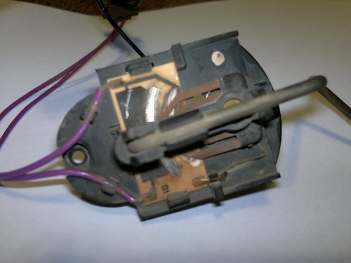

Все пишут про высокую панель и лампочку остатка топлива. А как же низкая панель? там тоже есть лампочка. У меня тоже ДУТ погоду показывает. Бензонасос утес 21083-1139009. Судя по этому списку:
http://www.utyos.ru/production/avto/automobile-65.html у меня стоит ДУТ-2М. Его в продаже нет( есть очень похожи, можно сказать один в один). Прочитал форум и голова кипит. какое сопротивление должно быть на моем ДУТе?

Yurik 999
Сообщения: 8999
Авто: Vesta SW Cross GFK33
kulibin82 писал(а): меня стоит ДУТ-2М. Его в продаже нет( есть очень похожи, можно сказать один в один)
Это ДУТ от ВП.
Тебе к приборке в НП нужен ДУТ-1
хар-ки ДУТ-1:
При пустом бензобаке сопротивление датчика указателя уровня топлива должно быть 315-345Ом, с бензобаком наполненным наполовину - 108-128Ом, а при полном бензобаке - не более 7Ом.
kulibin82 писал(а):А как же низкая панель?
Цитата: У комбинации приборов «низкой» панели при сопротивлении датчика указателя уровня топлива 285-335 Ом стрелка должна находиться в начале шкалы, при сопротивлении 100-135 Ом в середине шкалы, а при сопротивлении датчика указателя уровня топлива 7-25 Ом - должна отклоняться в конец шкалы.
