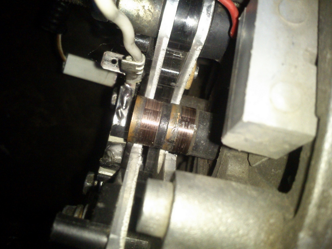

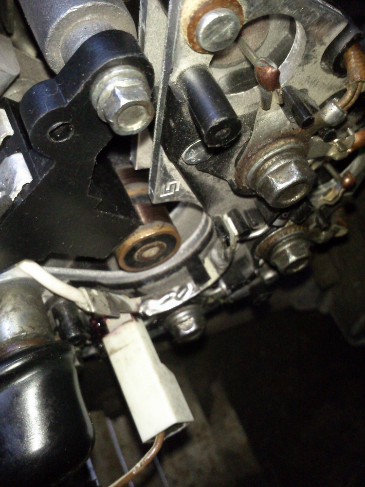

устроил минифотосессию генератору. сможет что кто сказать?

В общем, поставил я старую таблетку. в сравнении с практически новым 3х-уровневым регулятором, всё же, щётки нормальные - стёрты миллиметра на 2-3.
Он сразу бодро выдаёт 13.5, подгазовывать не нужно. При нагрузке в виде фар, мафона, печки, дворников - падает до 12.8(минимальное напряжение).
Контактные кольца ещё сфотографировал, не знаю, как на фото, но в живую они почти не стёрты - т.е. канавка не чувствуется.
Собственно, на трёхуровненвом на минимальном значении он также выдает около 13 вольт и выдаёт сразу.
но вопрос всё тот же.
что, в общем, делать-то?)

pavel74
Клеммы обмоток статора как будто бы ржавенькие - нужно зачистить и смазать. И под одним из болтов этих клемм не очень понятно наличие изоляционной шайбы - то ли есть но маленькая, то ли нет совсем.
