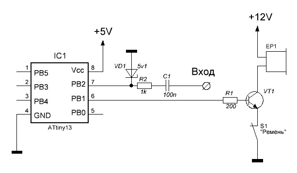

System16v писал(а):
написать программу для счета импульсов и вывода "-" при окончании счета
Что значит окончание счета ?
Счет должен быть постоянным, т.е. если на входе менее 100 Гц, то на выход подать ноль, если на входе более 100 Гц на выход подать единицу.
А то получишь тоже самое, разогнался, МК отсчитал и встал, а тебя тормознули, зажигание не выключил, МК не сбросился, снова считать не будет Wink
и не минус, а "ноль", да и не ноль, а "единицу", т.к. выход у МК слаботочный, может не выдержать пищалку, для усиление нужен "ключ", т.е. транзистор, а он инвертирует сигнал.
т.е. когда на выходе МК будет "единица", то транзистор коротнёт зуммер на землю (минус).
Ну так я хотел массу питания МК подключать через массу ремней,т.к. даже если я не выключил зажигание,а просто пристегнул ремень,масса на МК пропала и он обнуляется.Ремень отстегнул масса на МК появилась и все по новой,при этом не нужно постоянно считать,достаточно 1раз досчитать до 1500 и остановиться подав 1 на выход,разве не так? Вот схема,правильно я намутил? И чего нужно еще для питания чтоб понизить вольтаж?Smile
Роман Торопов ©
Да, на питание МК - 5 вольт,
ремень и землю нужно разделить,
т.к. земля это земля,
а ремень это ремень - другой сигнал, обозначь выключателем.
у транзистора стрелочку развернуть в другую сторону.
Зачем тогда МК, обрывай у зуммера землю ремнём ...
System
Роман Торопов ©
Ну МК же нужен типа задержки,чтоб сразу не пищал,а пищал спустя определенное кол-во импульсов,т.к. если как ты говоришь массой просто рвать,он сразу начнет орать т.к. масса на ремне постоянная,и пропадает только когда ремень защелкнут. В общем ща в гараже буду возиться сниму для наглядности для чего МК нужен Pardon
З.ы.
Вот вроде добавил элементы.Так же будет работать?Ничего не забыл я?Ну там резисторы или еще что нужно
Добавлено спустя 5 минут:
Или вот так?Масса же при разрывании ремня на схеме пропадет и пропадет и на МК,по идее тоже должно работать,не?
Роман Торопов ©
У транзистора верни стрелку наверх, но теперь не переворачивай стрелку.
System
Так?,и все должно работать,не добавляя больше ничего в схему?(ну кроме того что надо написать программу и прошить МК)
Роман Торопов ©
Землю включи постоянно, а с ручника отдельный вход на МК.
System
Роман Торопов ©
Так?

serg_42
Роман, я фиг знает, но по мне чем AVR-тиньку шить, проще:
1) сворганить вот такую прилабуду, спаяв её навесом, в воздухе
2) проверить (при помощи трёх длинных проводов)
3) при необходимости подобрать номинал R2 или C3
4) скомкать аккуратно (чтобы всё это дерьмо влезло в спичечный коробок)
5) коробок залить нейтральным прозрачным герметиком
6) подождать сутки и установить окончательно, бросив этот коробок в торпеду
p.s.
Транзистор можно поставить не такой мощный, т.е. практически любой N-канальный из серии IRF,
но тогда время срабатывания зуммера после начала движения увеличится примерно в 2-3 раза (но это можно легко скорректировать, уменьшив номинал конденсатора С3)
Роман Торопов ©
Держи, программу, для ATtiny13, фьюзы по дефолту - внутренний такт 1.2 МГц
Напряжение питания 5В, входные и выходные уровни 5В.
Алгоритм - счет 100Гц (замер 2 раза в секунду, порог 50 Гц)
PB2 - это вход, на котором считаются импульсы,
PB1 - выход, позитивный,
PB0 - выход, негативный,
Т.е. если на PB2 менее 100 Гц, то на PB1 "0", а на PB0 "1",
и если на PB2 более 100 Гц, то на PB1 "1", а на PB0 "0",
На МК постоянная "земля", на транзистор можешь через "ремень"

System16v писал(а):
Поясни мне плз
1. Да, "вход" это к датчику скорости, так обозначается клемма. Конденсатор, на 100 nF (0.1 мкФ) не полярный - ему пофиг на + и -
2. Да, к массе, так обозначается масса, общий провод, в нашем случаи это минус.
3. Да, это зуммер
4. Позитивный/негативный - это не плюс и не минус, это зависит от ситуации,
т.е. от условий алгоритма, если на PB2 (вход) менее 100 Гц, то на PB1 (позитивный выход) "0", а на PB0 (негативный выход) "1",
"0" - это минус (ноль вольт, земля), "1" - это плюс (5 вольт)
System16v писал(а):
он до скольки импульсов считает а потом включает транзистор? Или он ориентируется по частоте импульсов и если частота превышает 100Гц то включается транзистор?
Он постоянно считает, раз в пол секунды.
Да, транзистор откроется, если частота превысит 100 Гц.
System16v писал(а):
Так то получается 60км\ч многовато, на 50Гц было самое оно
Ну ты сам огласил 100 Гц ...
Можно сделать хоть 32.5 км/ч, в чём и преимущество МК, перед схемой serg_42,
можно задать точную скорость, не трахаясь с подбором резистора и конденсатора,
причём конденсатор со временем и температурой будет давать разные значения.

System16v писал(а):
измени код прошивки тогда на срабатывание при скорости 20км\ч (или частота 35Гц примерно
Скажи точную частоту какую тебе надо, в МК "примерно" не вбить.
И желательно чётное, т.к. замер производится 2 раза в сек., т.е. частота делённая на два.
