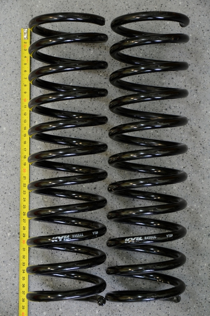

Может надо было ставить к этим Каябам их Каябовские пружины K-Flex Pardon У них толщина прута меньше... (прикрепляю фото сравнения стоковой 2108 задней и KYB RA-5643, а также усиленной RA-5644. Но она короче стока)
Я ни чуть ведь не утверждаю и не ругаю Каябу. Просто они жестче СААЗов априори. И для меня лично это очень жестко.
Размер файла: 292.86 KB
Просмотрено: 276 раз(а)
Размер файла: 470.14 KB
Просмотрено: 273 раз(а)
