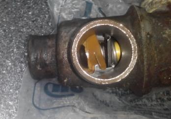

Денис Кулик писал(а): Где так сильно может остывать тосол что не открывается большой круг?
Проблема, скорее в том, что большой круг не закрывается полностью. Часть горячей ОЖ стравливается в радиатор, где благополучно остывает, не успев добраться до нижнего патрубка, поэтому нижний патрубок холодный. Как-то так...
