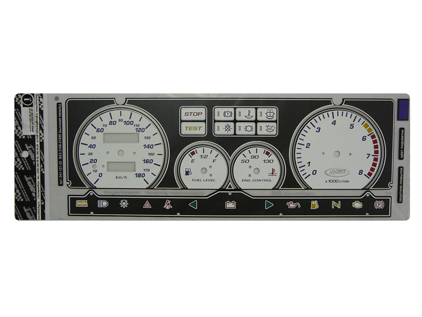

Привет! Наконец то появилась возможность продолжить ремон, вообщем на пред.. Напряжение не меняется, такое же как и на клемах, а вот на месте штекера просаживается до 7
Добавлено спустя 18 минут 5 секунд:
Может кто может подсказать, стоит и меня на щитке накладка, так по ней не могу разобрать температуру, где при каком положении стрелки откр. Термостата происходит, и темп. Рабочего двигателя.
