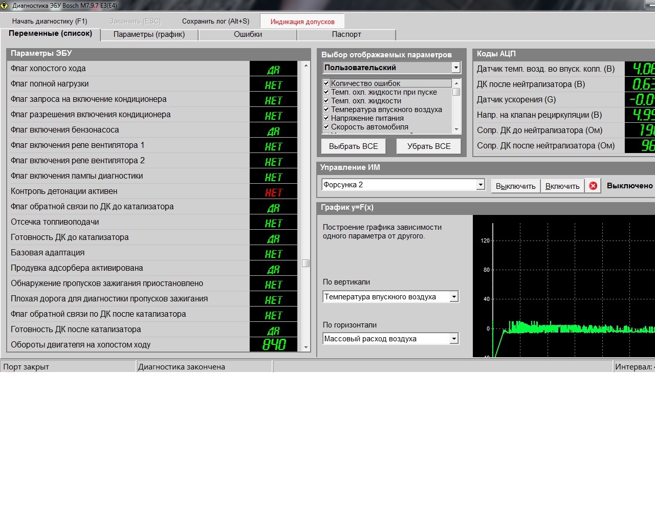

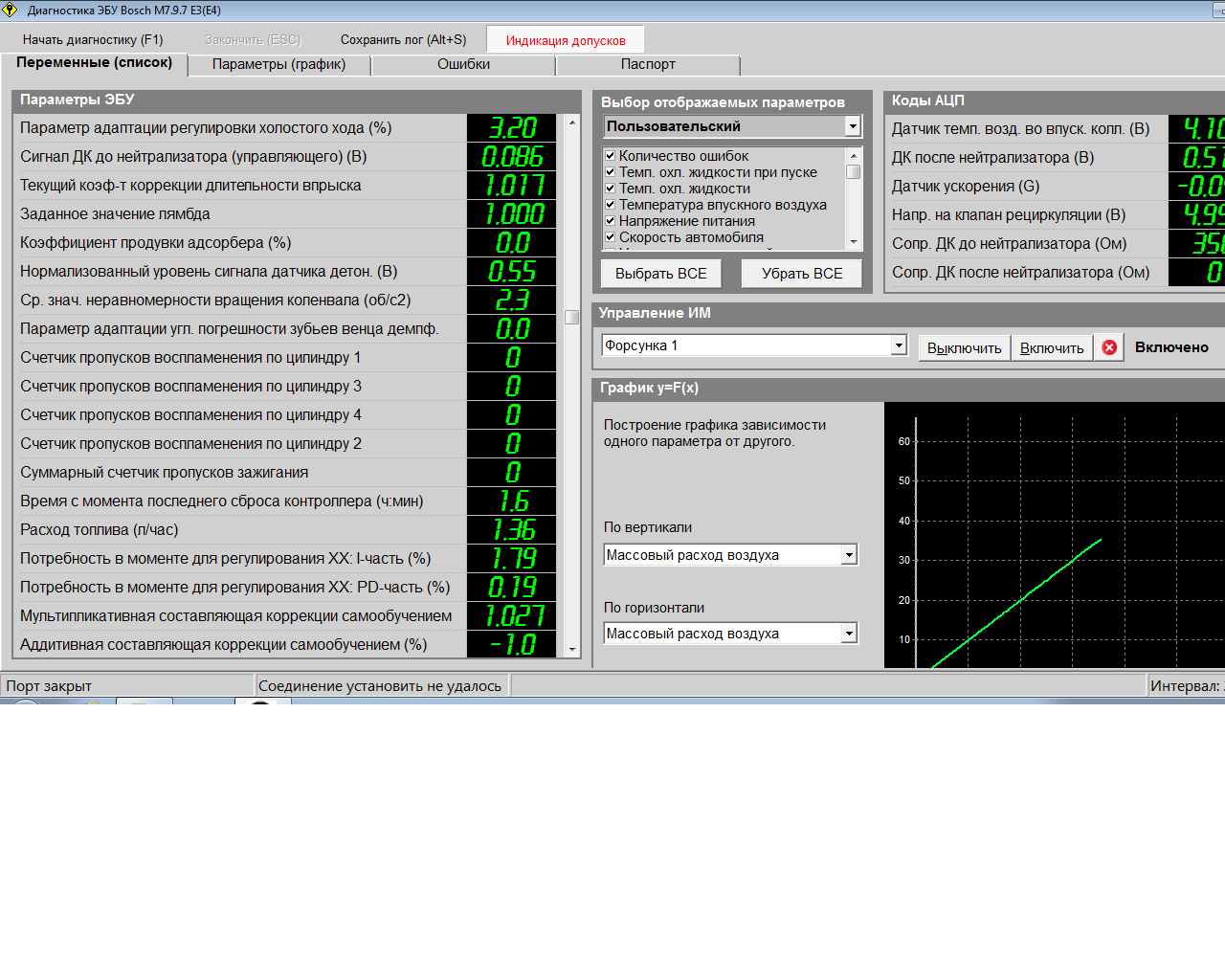

1 пытать прошивальщика на предмет чё залито. как то не очень понятно, ДК после катализатора не активен как бы, но напряжение его всё равно есть. может быть это то напряжение которое на него как бы подаётся, а нахрен оно подаётся если Е2. надеюсь оно к тому же и не скачет? а то вообще песня- датчика нет, показания есть
2 низкое напряжение борт сети, ведёт к увеличенному времени накопления заряда в катушках и вялой искре, не полное сгорание топлива потеря мощности, увеличенный расход. однозначно лечить.
3 ацп дмрв на включенном зажигании и не заведённом моторе не увидел

Да, напряжение в бортсети маловато.
Расход воздуха на 840об/мин действительно очень велик. Помнится, на девятке была история: дохлый ДМРВ завышал показания на низких оборотах, и занижал на высоких, отчего была хреновая тяга, детонация, перегрев и огромный расход. Параметры воздуха были примерно такие: 15кг/ч на хх и 21кг/ч на 3000об/мин. Поставил новый ДМРВ - стало просто супер, расход упал, динамика возросла. Параметры нового ДМРВ были примерно такими: хх - 8-10кг/ч, и 30-33кг/ч на 3000об/мин. Сделайте скан диагностики на оборотах, чтобы было понятно, как меняются показания ДМРВ. Насчёт Е2 и ДК не в курсе...
Сообщения: 17117
Yoga писал(а):на девятке была история: дохлый ДМРВ завышал показания на низких оборотах, и занижал на высоких
+1, именно так в большинстве случаев они и мрут.
ТС, АЦП ДМРВ в студию, расход воздуха на на 3000 обормотов (на нейтрали!, не на ходу).
И, разумеется, "лечить" напругу.
