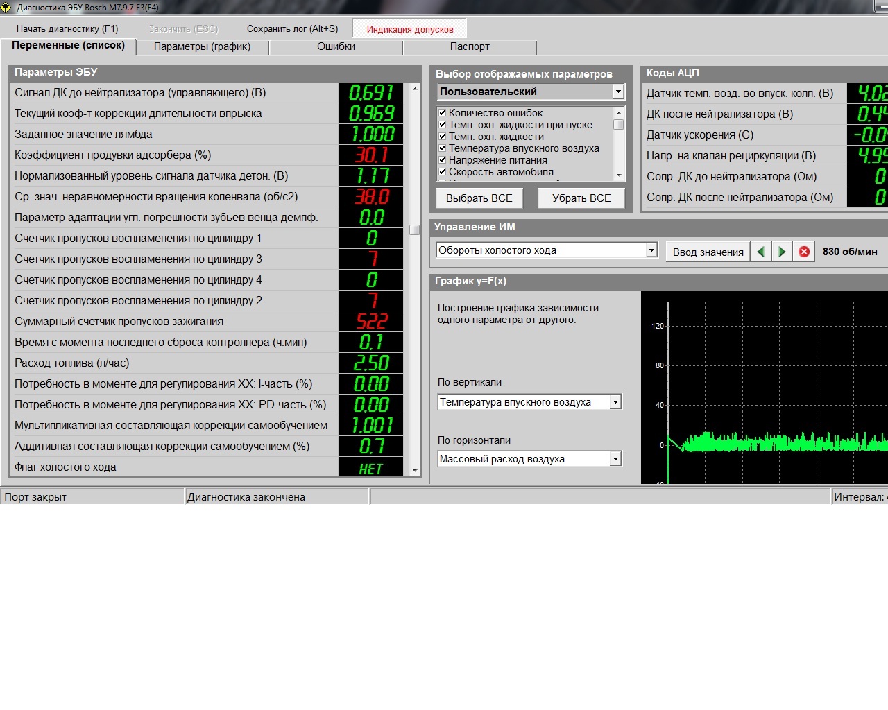

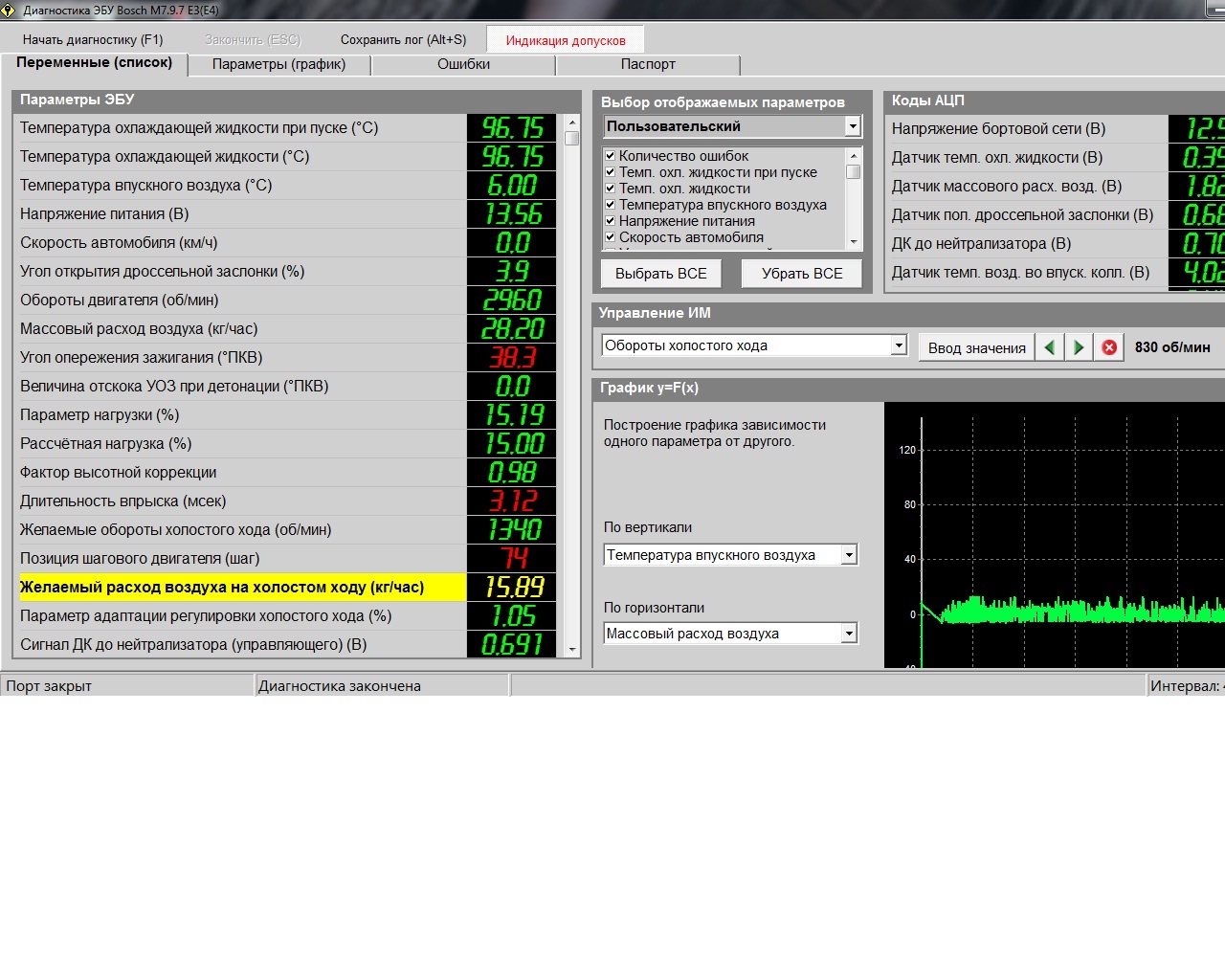

Всем привет! Дело такое приора 2007 года, эбу Bosch 7.9.7+. Заменен катализатор на паук 4-1, перепрошита на евро 2. С недавних пор расход по городу 15 и более литров. Не нравятся расход воздуха (слишком большой), а соответственно и долгий впрыск, большой расход на хх. ДМРВ по АЦП жив, тем более что брал новый в магазине, цеплял ниче не поменялось, РХХ чистил. Выкладываю скрины, может что подскажете. А то ведра бензина на 60 км хватает, достало.

1 пытать прошивальщика на предмет чё залито. как то не очень понятно, ДК после катализатора не активен как бы, но напряжение его всё равно есть. может быть это то напряжение которое на него как бы подаётся, а нахрен оно подаётся если Е2. надеюсь оно к тому же и не скачет? а то вообще песня- датчика нет, показания есть
2 низкое напряжение борт сети, ведёт к увеличенному времени накопления заряда в катушках и вялой искре, не полное сгорание топлива потеря мощности, увеличенный расход. однозначно лечить.
3 ацп дмрв на включенном зажигании и не заведённом моторе не увидел

Да, напряжение в бортсети маловато.
Расход воздуха на 840об/мин действительно очень велик. Помнится, на девятке была история: дохлый ДМРВ завышал показания на низких оборотах, и занижал на высоких, отчего была хреновая тяга, детонация, перегрев и огромный расход. Параметры воздуха были примерно такие: 15кг/ч на хх и 21кг/ч на 3000об/мин. Поставил новый ДМРВ - стало просто супер, расход упал, динамика возросла. Параметры нового ДМРВ были примерно такими: хх - 8-10кг/ч, и 30-33кг/ч на 3000об/мин. Сделайте скан диагностики на оборотах, чтобы было понятно, как меняются показания ДМРВ. Насчёт Е2 и ДК не в курсе...

+1, именно так в большинстве случаев они и мрут.
ТС, АЦП ДМРВ в студию, расход воздуха на на 3000 обормотов (на нейтрали!, не на ходу).

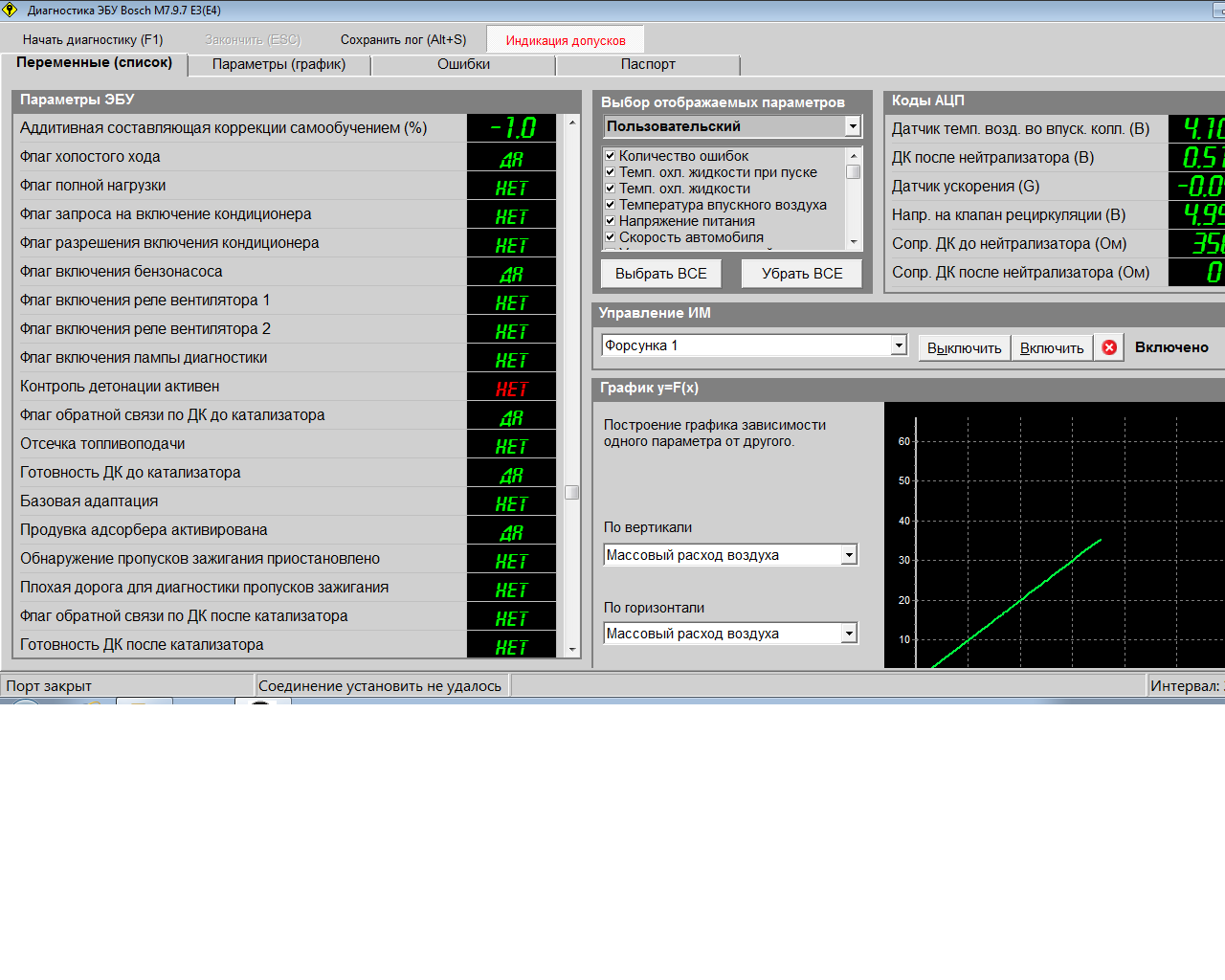

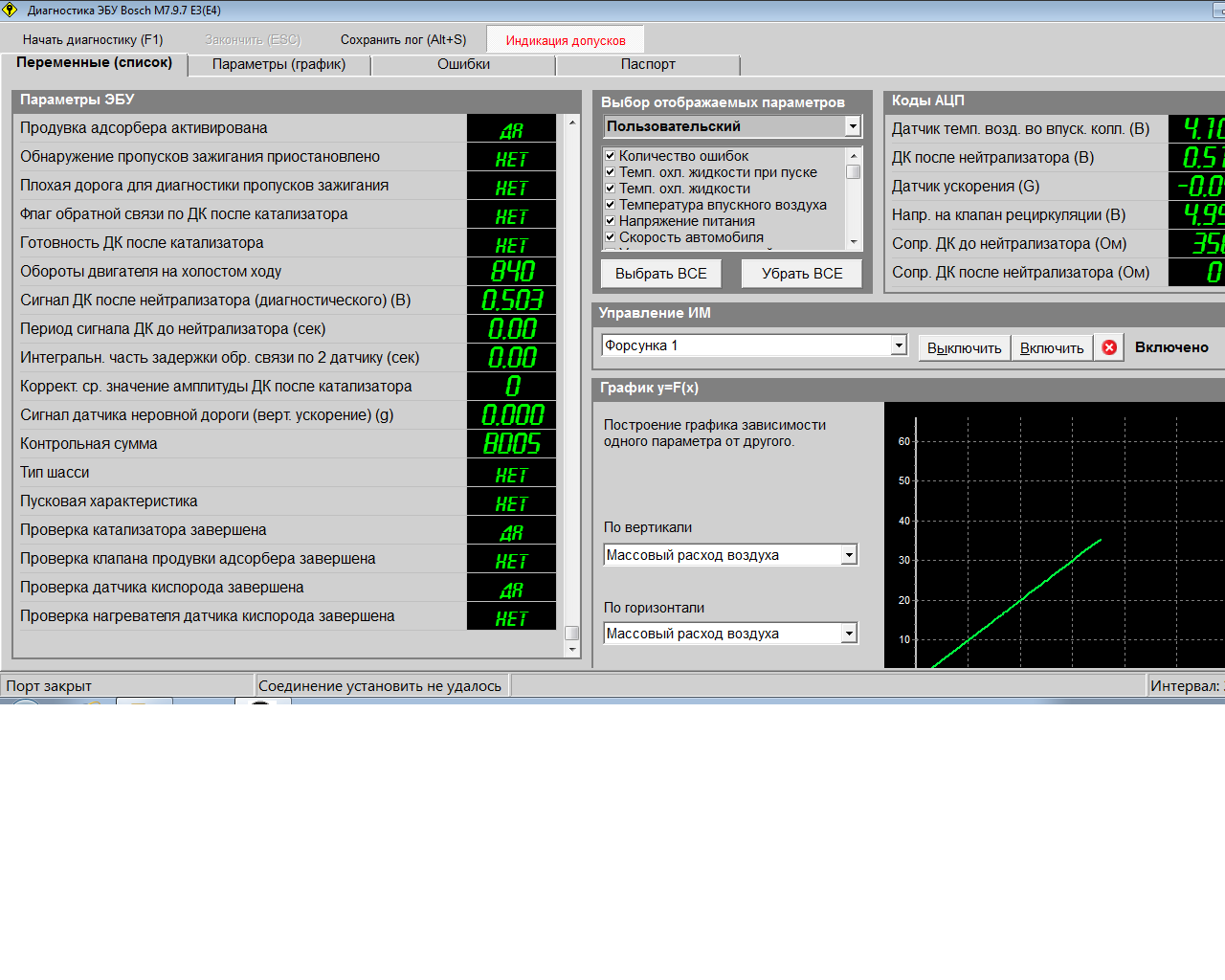

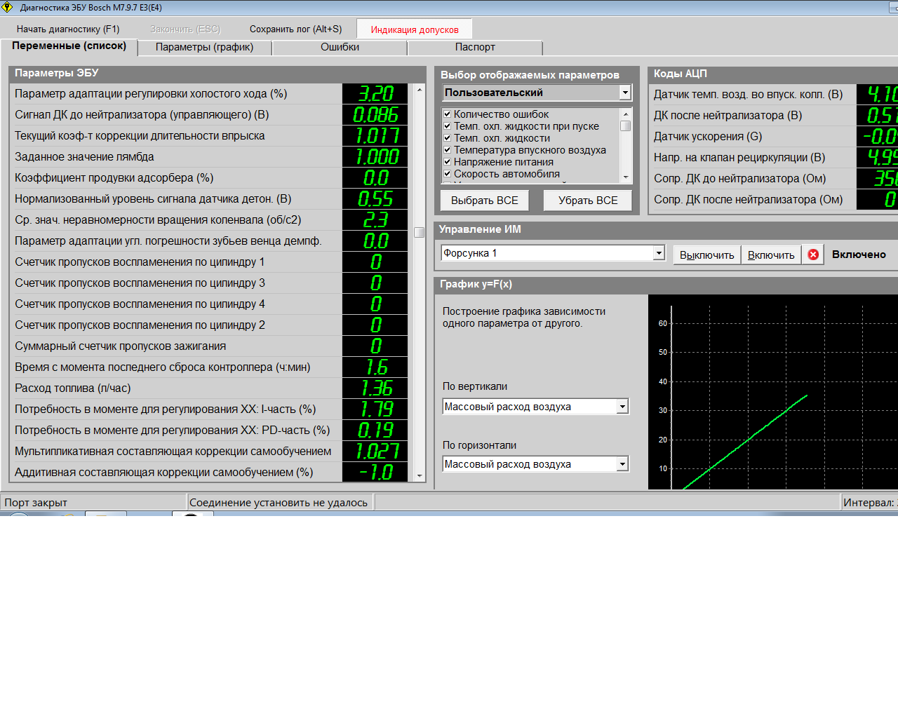

Так и не могу ничего дельного добиться. Вернул обратно стоковую прошиву b173dr01, вернул катализатор. Показания стали лучше, но расход топлива так и остался большой. В добавок на этой прошиве машина тупит просто жуть, особенно пока не прогретая, обороты могут на 300-400 упасть и пока не перегазуешь машина не поедет.
Но самое главное заметил что при оборотах свыше 3000 дикие пропуски во 2 и 3 цилиндрах, катушки и свечи переставлял, не помогает, все равно 2 и 3. Также даже на холостых машину потряхивает есть вибрация на кузов, хотя пропусков на холостых нет. Прилагаю скрины на хх и на 3000 оборотах.

Расход после замены прокладки и притирки клапанов нормализовался (первые впечатления), изъезжу первое ведерко, станет ясно. Пропуски ушли после замены прошивки со СТОКа на прошивку для приор с переделанной ШПГ. Сколько не крути движок - пропусков больше нет.

В правленых прошивках очень часто просто пропуски выключены (рбнаружение пропусков).
