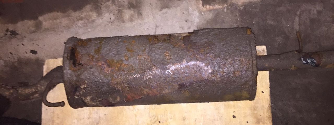

Диммм
Сообщения: 328
Откуда: Пермь
Авто: Тига и ix35
Тут снял старый. Блестящий "новаком", который на рынке расхваливали как "нержавку" сгнил быстро и сильно, причем сгнила банка, а не соединение трубы с банкой как на родном. Купил ВВВ, встал сразу как положенно. Немного удивило что за 2,5 года цена на глушители не выросла.
