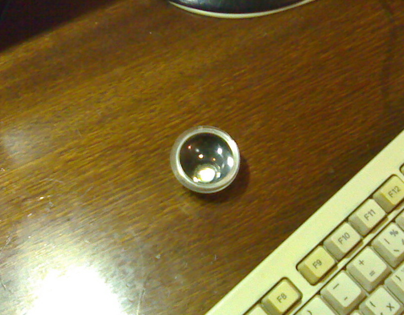

Петрович,возьми светодиодный фонарик для подсветки, на диоды хамелеон не реагирует
Токо взять пока не могу
а не сделать ли прямо завтра фонарь прям в маске...???
