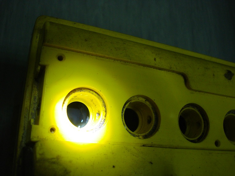

Исходные данные:АКБ FORSE 60А*ч,Са/Са, произведена в конце 2007 года,прошлым хозяином куплена в начале 2008г,ездил он только летом,на зиму АКБ домой уносил,с весны 2012 года эксплуатирую я круглый год.На днях замерил плотность,минимум 1.26 было,в основном 1.29-1.30, в банке ближней к "+" 1.33,на улице -7.Уровень во всех банках выше пластин,но никакого индикатора уровня не заметил.Напряжение только не получилось после ночи покоя измерить,т.к. забыл клемму скинуть,но сегодня сделаю.Напряжение после суток простоя под охраной 12.5 на АКБ..хотя понимаю,что этот замер ни о чем.Ток утечки 38мА без охраны,с сигой не успел замерить,пришлось по работе дела делать и закрыть машину.В общем вопрос больше по плотности..велика ведь?Завтра своим ареометром еще замерю в гараже,чтоб наверняка знать.Как определить сколько воды доливать?После доливки ставить на зарядку от внешнего ЗУ,да?на сколько?Из ЗУ есть Рассвет-2,но там только ручной режим вроде работает.И есть самодельное сварка+тёща+зарядка на тиристорах,там ток на зарядке до 20А вроде бы можно ставить.

Лысик
уточнения.. 1.3,4,5 банки 1,30 плотность, 2я-1,275,6я-1,285..стоит 2,5 часа в теплом помещении.Пытался найти хоть какие-то указателя уровня,но так ничего и не обнаружил.Уровень выше пластин на 3-4мм,а надо 12-14мм,верно?Так понимаю надо долить дистиллированной воды до этого уровня и заряжать?Претензии у меня к нему следующие:после простоя 12-24ч(под сигнализацией) при температуре ниже -15 напряжение 12,3-12,4В,если же до этой температуры,то 12,6-12,7В,когда около 0,то и 12,9В бывает.Соответственно при температурах ниже -15 тяжеловато крутит(масло ни при чем,сейчас 5W,до этого 0W,сцепление выжимаю).Сейчас при токе заряда 1А(ЗУ Рассвет-2) начинают идти пузырики почти сразу.
И вопрос по современным кальциевым Forse 60-65А*ч,достойного качества?В интернете только положительные отзывы встречал.Присматриваю АКБ отцу,хотел Варту Сильвер,но ценник за 6,5тр не радует.
Все верно. Уровень нужен не ниже 1см.
Возраст у него, мягко говоря, преклонный, хорошей зимней работы от него добится уже не реально. Pardon
Лысик писал(а):
4 зимы он не эксплуатировался,только летом
А все зимы видимо без пригляда пылился. cry
Лысик писал(а):
уровень,плотность и зарядку.
Уровень довести до нормы дистиллированной водой и позарядить.
После отстоя проверить плотность и при необходимости подкорректировать.

Лысик
т808,спасибо!
не уверен,но скорее всего да..причем дома в тепле.Хотя мужичок такой умный был,есть полезности на машине,всё по уму.
