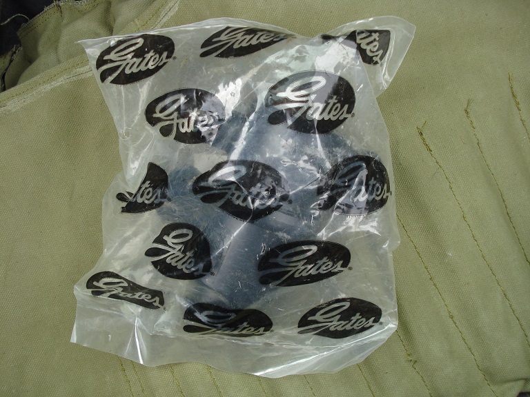

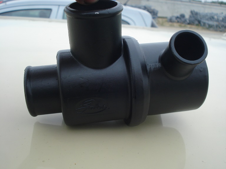

Лысик писал(а):
Заказал Гейтс,весной попробую,всё равно патрубки по времени пора менять будет.
поставил сегодня Gates TH14687.
На улице +23..+26 по разным источникам,цифровой термометр мне показал 24-25С за бортом перед прогревом машины.Градусов до 87-88 машина нагрелась по времени так же,как с МеталлИнкар,дальше несколько медленнее,без точных цифр увы,т.к. то отвлекали,то сам отвлекался патрубки щупать и следить за стрелкой.Если судить по приборке,то термос открывается на 2-3 градуса раньше,чем с МеталлИнкар,при 93-95С и выше такое ощущение,что нижний патрубок всё же горячее стал.Вентиль побыстрее сбил температуру после включения.
Дальше пробная поездка по трассе.Температура держится около 89С,от нагрузки(горы,подъемы)не зависит,с МеталлИнкар было примерно 91-95 при такой температуре на улице,причем если перед горой 91,то после подъема в неё могло и 94-95 быть.
После 30км трассы встал сначала на светофоре на минуту,температура максимум до 90 поднялась,около 1км проехал и встал в вялоедущую пробку,то стоим,то катимся 5-15км/ч и так на полтора км где-то,вентиль включился буквально за 50м до выезда из неё и довольно шустро охладил,я даже заметить момент отключения не заметил пока за дорожной обстановкой следил,а когда глянул,уже вообще до 92 упало.
В общем пока положительные эмоции,посмотрим,что будет дальше Smile
