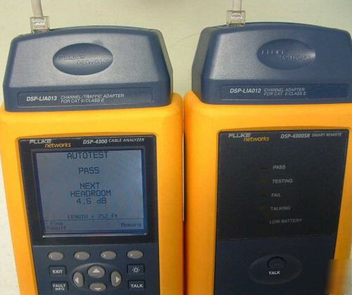

rg-45 писал(а):есть приборы позволяющие достаточно точно определять "проблемные" места
А что за приборы? Если генераторы-металлоискатели, то кузов будет мешать. Каким образом можно такое найти?
mikh2
Сообщения: 970
Откуда: Дубна Московской обл
Авто: ВАЗ 21140 1.5 8 кл 2006г.
Проблема решилась. Оторвал бы уши тому кто проектировал платы задних фонарей. было КЗ в правом стопсигнале. Упустил из виду, что стопсигналы тоже висят на этом предохранителе.
Последний раз редактировалось: mikh2 (28 Февраля 2015 16:08), всего редактировалось 1 раз
rg-45
Сообщения: 22129
Откуда: москва сао
thrash писал(а):Каким образом можно такое найти?
собственно ничего особо сложного по современным меркам
широко применяется для тестирования линий передачи данных,начиная от телефонии и заканчивая оптикой.
основано на обработке сигнала с широкой полосой частот.
показывает не только годен-не годен но и где именно косяк.вплоть до "недопустимого перегиба" кабеля в сантиметрах.
видно самую идеально сделанную скрутку,каждое соединение.
