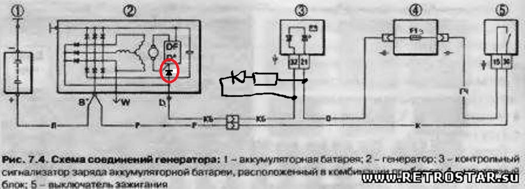

вот кстати схемка
Добавлено спустя 2 минуты 28 секунд:
И кстати повторюсь, но еще раз спрошу, так как никто не ответил.....что будет если соединить резистором 21 и 32 провода?.....вроде бы как раз сопротивление станет параллельно приборке и судя по всему увеличиться ток возбуждения на гену
Размер файла: 50.04 KB
Просмотрено: 507 раз(а)
serg_42
Andrey62RZN писал(а):
либо он стоит параллельно (что скорее всего так).
Да, параллельно.
Я так понимаю как раз провод на разъеме Д и является минусом для свечения диода...
Да.
Нормально будет, только диод надо последовательно с резистором поставить (1N4007 или т.п.).

Andrey62RZN
То есть любой диод на 1 А, 700-1000 В подойдет и резистор на 50 Ом....
Выглядеть это будет так?
Еще кстати у меня диод на 6 А стоит в цепи Д+ и Д...
Размер файла: 94.17 KB
Просмотрено: 526 раз(а)
serg_42
Диод на любое напряжение, какой под руку подвернётся.
Ток 1 А (дабы с запасом).
Да.
Тот диод в гене - "мимо кассы".
Диод последовательно с резистором нужен чтобы машина глохла при выключении зажигания.
Если диод не поставить, то все цепи за замком будут запитываться с малых диодов гены через этот дополнительный резистор, а это не айс.
