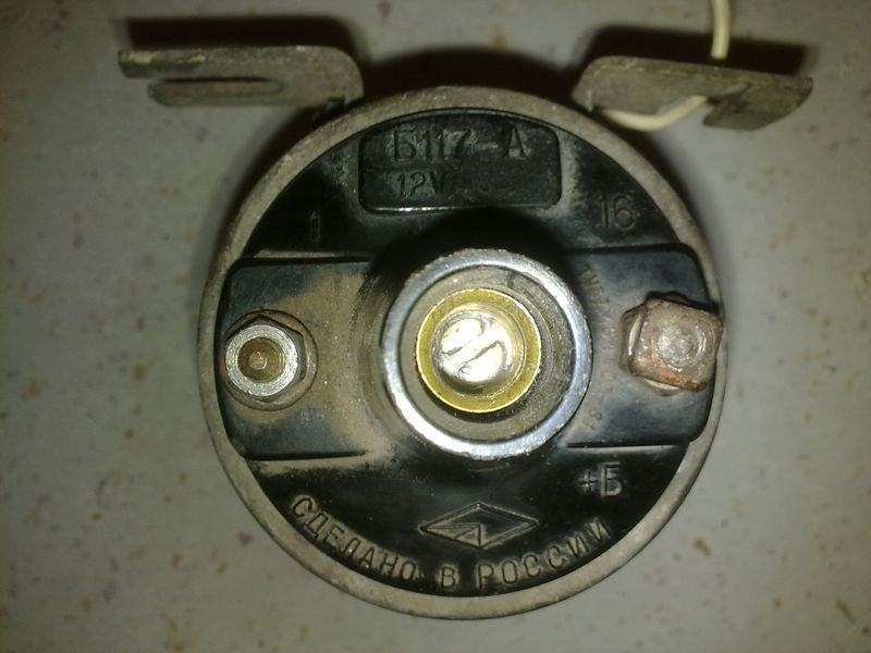

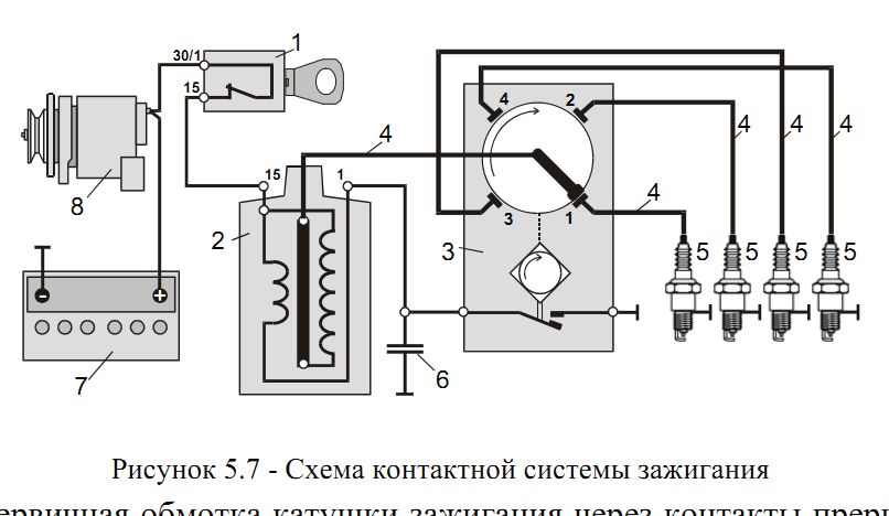

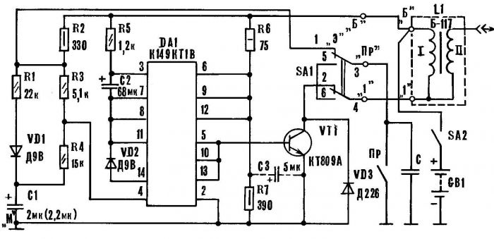

Для электроизгороди взял катушку Б117-А:
Сомневаюсь в правильности подключения.
Нашел пару схем зажигания, но там отличие в подключении.
1. Объясните почему так. Какой вариант использовать из схем? На транзисторы и остальное не обращайте внимание.
2. И я правильно понял, что маркировка на катушке "1" соответствует 1 на схеме и "+Б" это то же самое что "Б"?
Просто хочу правильно подключить, т.к. не будет разрядника и чтоб катушку не прошило.
| B117.jpg |
Б117 |
62.86 KB |
379 раз(а) |
| v1.jpg |
схема-1 |
19.14 KB |
393 раз(а) |
| v2.jpg |
схема-2 |
52.29 KB |
342 раз(а) |
rg-45
Сообщения: 22119
Откуда: москва сао
одинаковое у них подключение.
на нижней картинке перевёрнута катушка относительно верхней.
Vladimir_
Сообщения: 62
Откуда: г.Харьков
Авто: ВАЗ-21093,карб, MPSZ-ZH (Дх)
Ну где ж одинаковое?
На сехеме-1 общий обоих катушек "1" идет на "+12В",
а на схеме-2 "1" коммутируется на "-12В"
rg-45
Сообщения: 22119
Откуда: москва сао
Vladimir_ писал(а):а на схеме-2 "1" коммутируется на "-12В"
где ты там минус разглядел разглядел?
в исходном положении минус коммутирует КТ89А.
на первой схеме это делает 460.
сам принцип работы катушки не предполагает иных включений.
разве что менять полярность на всём авто
но и тогда поменяется лишь полярность но не принцип работы.

На нижней схеме
общая точка обмоток "1" перекидывается тумблером или на коллектор ключа,или превращаясь в классическую схему,непосредственно на прерыватель.
А вот клемма "Б" (вывод первички) как раз и цепляется на плюс питания,а не как ты говоришь:
rg-45 писал(а):общая точка низковольной и высоковольтной обмоток....... она на плюсе
На верхней же схеме общая точка действительно на плюсе.

Так как все таки правильно подключать:
"1" на +12В, "Б" - на транзистор (схема-1)
или
"Б" на +12В и "1" на транзистор (схема-2)
Vladimir_ писал(а):"Б" на +12В и "1" на транзистор (схема-2)
Вот только КТ809 слабоват для катушки,да и кондерчик там нужно добавить.
