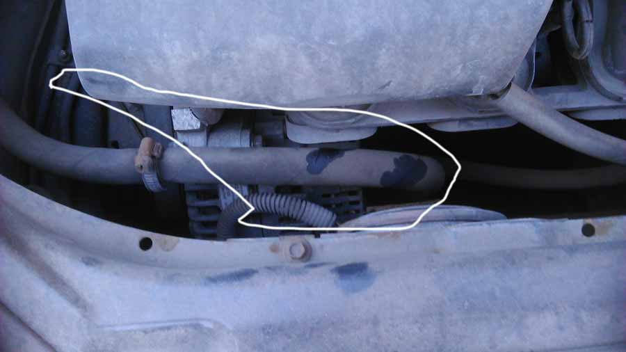

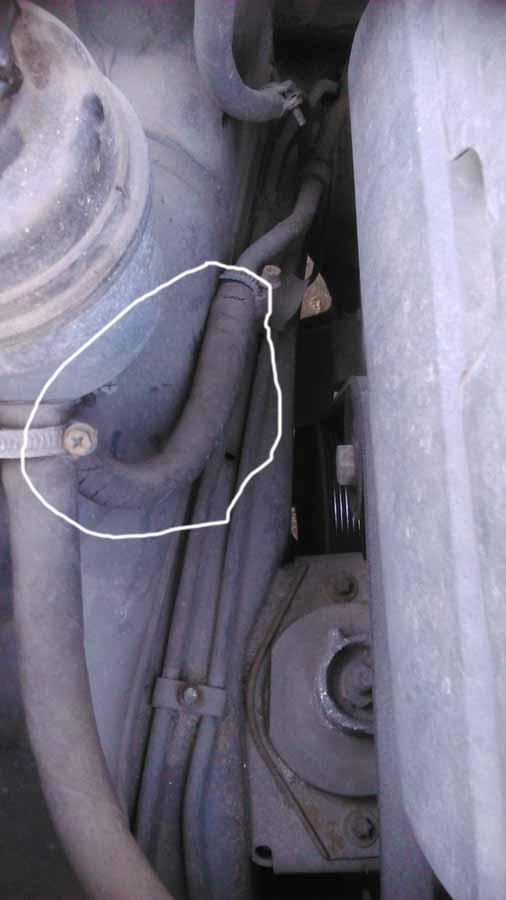

Потрескались шланги ГУРа на Приоре, 2008 г.в., хетчбек, пробег 90000 км. Есть ли такие шланги в запчастях?И каким шлангом можно его заменить?Что лучше брать?Какой размер?Заранее спасибо!С ув., Константин.

al08
Сообщения: 2759
Откуда: Волгоградская обл.
Это шланг низкого давления.Подойдет любой маслостойкий подходящего диаметра.
kosticbv
Сообщения: 104
Откуда: Киев
Авто: ВАЗ 21723
al08 писал(а):Это шланг низкого давления.Подойдет любой маслостойкий подходящего диаметра.
А какого он диаметра и какая его длина чтобы знать?
al08
Сообщения: 2759
kosticbv писал(а):al08 писал(а):Это шланг низкого давления.Подойдет любой маслостойкий подходящего диаметра.
А самому слабо измерить.К трубке и шлангу подлезть со штангелем не проблема.

вот эти шланги сегодня на 12 поменял, купил такго же сечения и госта кароч на картинке
Залил новую жижу, но появилась вибрация причем время от времени при повороте влево... ЧТО ЗА???!? все менял как положена подвесил перед прокачал всю систему, бачок посмыл и на тебе, что же теперь делать?

Не хочу сильно огорчать, но шланги с маркировкой ВПТ долго не живут. ВРТ или СЗРТ. Эт на будущее. Эти год железной проработают, а потом покупай заводской рукав и будет работать дольше.

bbv7 писал(а):Не хочу сильно огорчать, но шланги с маркировкой ВПТ долго не живут.
Да как бы уж два года такие стоят и выглядят как новые. Шланги как шланги.
Это ЗАО "Волжскрезинотехника". ))
