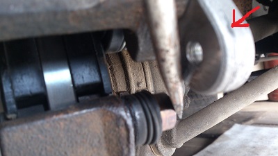

Всем привет! Заменил тормоза по кругу. Заменил колесные цилиндры+гтц, все шланги, колодки, диски и барабаны, колдун. Меняя направляющие передних суппортов, еле забил назад скобу с цилиндром( мешали гайки направляющих и их пыльник, который был сжат до конца). Так вот-после ремонта проехал пару км, не пользуясь тормозами, и остановившись увидел дым из передних колес! Диски раскалились так, что не дотронуться. Задние при этом холодные. Что сделать? Не хотелось бы угробить новые детали. Досадно cry

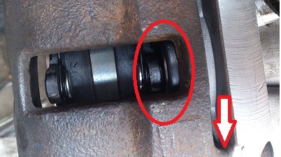

ну не прям забивал, отверткой отгибал направляйку внутрь и по отвертке, как по направляющей, ударами молотка подзабивал цилиндр на место.

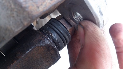

Затем, опять разобрал суппорт. В качестве эксперемента, подложил шайбы между ''ладошкой'' и цилиндром( см. фото). И только тогда я смог по-человечески надеть цилиндр на направляйку, не прибегая к помощи, так мною любимого молотка facepalm. Сразу улучшился накат, диски перестали греться от наката, холодные колеса теперь стали легко вращаться, на горячих( это уже после торможений( не в пол, обычных)) левый диск все таки шоркает по колодкам, в движении это слышно по характерному свисту, даже с отпущенной педалью. НО! Теперь сильно греется именно левое колесо, правое вроде нормально, а до левого нельзя дотронуться, причем и ступица нехило нагревается.

Описание: Вот так мешает направляющая, пыльник сжат до конца.

Описание: Спрашивали куда я бил молотком. Вот так, сжимая до всего возможного предела пыльник отверткой, постукивая молотком в направлении стрелки, садил цилиндр на место. Если это удавалось, то колесо невозможно было прокрутить.
Описание: Стрелкой показаны места, куда установил шайбы, чтобы хоть как-то одеть ладошку на колодки. В кружке видно что между колодкой и цилидром есть зазор, это для тех, кто не верит что цилиндр утоплен до конца.
ПОРШЕНЬ утоплен,а не цилиндр!!!
ВАЗыч) писал(а):
В кружке видно что между колодкой и ПОРШНЕМ есть зазор
Если этот зазор есть,то по направляйкам весь суппорт можно влево сдвинуть до выборки этого зазора,а значит колодки НЕ МОГУТ сжимать диск.
Если суппорт не сдвигается,ищи причину!
