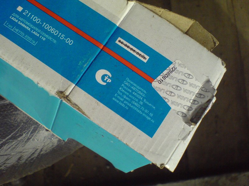

Засады. Обнаружил на новом валу, вот такую фигню. Это я вчера проворачивал вал без шайбы. Руками между прочим проворачивал. Так ободрало о край толкателя без шайбы. Ну и из чего этот вал? Не, все понятно толкатели каленые, но и вал не из сыромятины должен быть. Магаз оф представитель лада имидж. коробка на снимке, голограммы есть, номера есть. Ну и что за фигня?!
