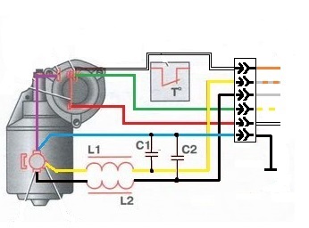

Я сегодня разбирал моторедуктор вот рисунок в натуре и как перекину провода
| 1.jpg |
25.96 KB |
216 раз(а) |
bogd@n писал(а):рисунок в натуре и как перекину провода
Абсолютно верно!
Будем надеяться,что при этом правильном подключении дворники заработают как им положено и что дорожки в ЧЯ не сожгли таким колхозом.

Слева от ЧЯ, справа от моторед
вот так
| vaz_2108_1751.jpg |
113.85 KB |
203 раз(а) |
Все переключил абсолютно верно!
