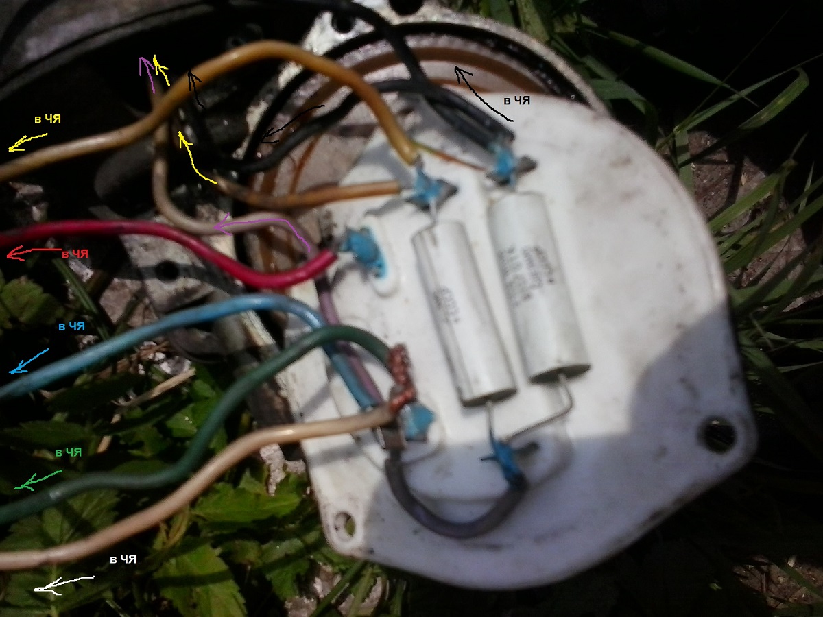

Я сегодня разбирал моторедуктор вот рисунок в натуре и как перекину провода
| 1.jpg |
25.96 KB |
158 раз(а) |
bogd@n писал(а):рисунок в натуре и как перекину провода
Абсолютно верно!
Будем надеяться,что при этом правильном подключении дворники заработают как им положено и что дорожки в ЧЯ не сожгли таким колхозом.
