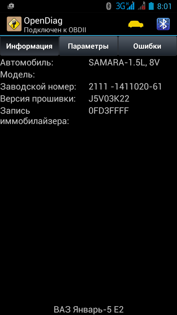

работает на Гранте. только не с первого раза видит адаптер - не показывает его в списке блютуз-устройств. хотя вероятно это косяк телефона или самого адаптера.
и еще я не увидел, где показывается тип ЭБУ. есть его длинный номер (11186 бла-бла-бла), а название - Бош или там Январь - не увидел.

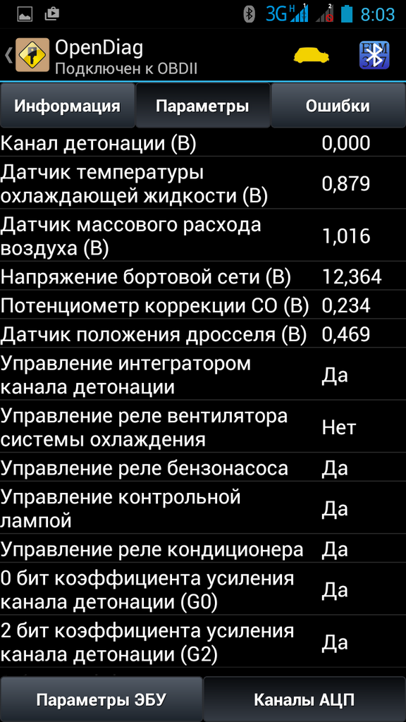

Smile а что делают параметры форсунки и зажигание?
Рена
ВКЛ-ВЫКЛ Smile
а зачем ?
Рена
Снимешь рампу, вкл. бензонасос и будешь щелкать форсами, смотреть распыл и т.п.
а зажиганием поджигать Wink

чо нажать надо?
Я7.2 е2,автоматом не нашел
Рена
Выбери параметры двигла, потом значёк слева сверху, в ромбике ключ и появится меню с форсами и т.п.
21154 ,двиг 11183 Я7.2 е2,автоматом не нашел
Лог выложите с закладкой Информ!
