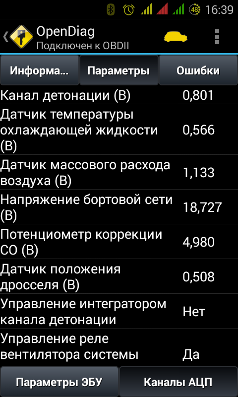

sem1ab
отлично, работает Good , НО не совсем корректно на моем авто, напряжение бортсети не правильно отображает, параметры ЭБУ не отображаются, в ELM327.VAZ.v1.4.2b правдивее показания

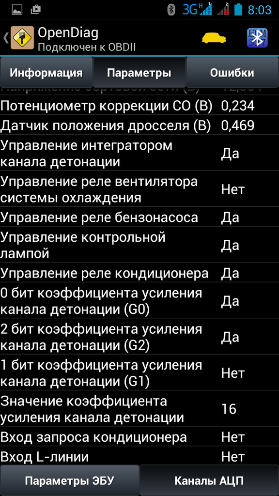

Smile а что делают параметры форсунки и зажигание?
Рена
ВКЛ-ВЫКЛ Smile
а зачем ?
Рена
Снимешь рампу, вкл. бензонасос и будешь щелкать форсами, смотреть распыл и т.п.

Рена
Выбери параметры двигла, потом значёк слева сверху, в ромбике ключ и появится меню с форсами и т.п.
