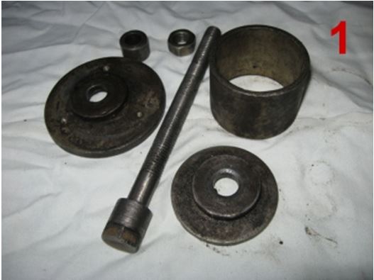

Теперь об инструменте. Кроме традиционного набора инструментов, как, например, накидные ключи на «19», пара домкратов и молоток, вам пригодятся деревянный брус и приспособление, которое поможет запрессовать сайлентблоки. Это устройство можно сделать самостоятельно или купить. Если покупка по каким-либо причинам не может состояться, то на фото № 1 указаны основные детали. Размеры их таковы: диаметр болта – 12 мм, его длина – 170 мм. Диаметр кольца-обоймы – 50 мм, высота – 40 мм. Все остальные элементы приспособления несложно подобрать.

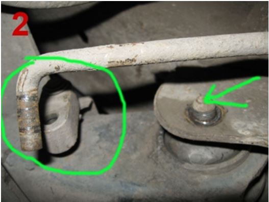

1. С помощью ключей на «19» скручиваем гайки с крепежных болтов задней балки, которая фиксируется к кронштейну. Необходимо снять фиксирующую скобу с левой стороны и отсоединить тягу регулятора давления тормозов от балки. Фото № 2.

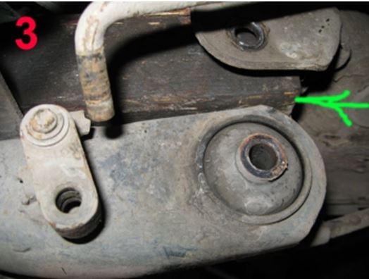

2. Нужно вытащить болт и незначительно приподнять машину домкратом, отвести вниз балочную проушину. Деревянный брусок нужно вставить между кузовом и балкой. Фото № 3.

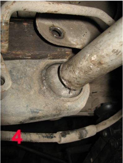

3. С помощью молотка в выколотки нужно выбить сайлентблок. Фото № 4.

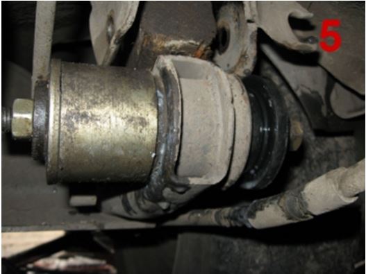

4. Перед установкой нового сайлентблока нужно смазать раствором мыла сайлентблок и проушину балки. Далее, пользуясь приспособлением, показанным на фото № 1, нужно запрессовать сайлентблок. Фото № 5.

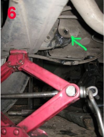

5. Убрать деревянный брус, вторым домкратом приподнять проушину балки, направить ее в кронштейн и вставить болт. Фото № 6.
