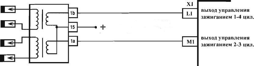

Специально для скептиков праздно разглагольствующих о тенденциях мирового автопрома в свете систем зажигания, абсурдности применения конденсаторов и их влиянии на телеграфные столбы в условиях экономического кризиса.
Есть версия ЭСУД Калины у которой уже имеется штатный разъем под конденсатор в жгуте ИКЗ к ЭСУД. Разъем расположен с торца головы
И конденсатор на схеме вырисован. и все это вроде как "21126"
Вчера ссылку на схемку прислали
http://myauto.jofo.ru/data/userfiles/4988/images/253252-21126_1411020_40.jpg
Rover_61reg
8-- помехоподавительный конденсатор;
http://www.chipdiagnost.narod.ru/info-sxm4.html
МаксимS
Rover_61reg писал(а):
Ну а где помехоподавительный, там и накопительному место найдется Smile
Да, я предполагал, что он по сути помехоподавительный, небольшой емкости Smile
В варианте Калин - и без него не плохо.
А вот 10-е семейство.... жажадает
Smile Good
А для тех, кто носится по разным форумам со своей "конденсаторной" идеей как курица с золотым яйцом и думает, что сказал что-то новое в области автоэлектрики:
Smile
Увидал разъём и прям засвербило? Думал автопром твою идею подхватил? ROFL
А выйти то с "виражом" ай как хотелось красиво... Wink

как думаешь , если кинуть плюс с акб напрямую на катушку проводком . минуя всякие замки и реле.
ключам зажигания в эбу от этого не поплохеет? ведь они будут всегда "видеть" этот плюс . их жизнь сократитсо?
Макс на драйве раскритиковал эту идею cry

Вообще, тут МаксимS (если речь о нём) не так уж и не прав...
Если б речь шла о биболярных транзисторах в ключах ЭБУ, то при постоянном присутствии напруги на переходе коллектор-эмиттер при "оборванной" базе этого транзистора (а именно этот вариант и имел бы место быть в случае, описанном тобой), была бы очень высока вероятность выхода из строя сего транзистора, особенно в момент выключения зажигания.
Благо, в ключах стоят полевики... Для них третье высокоимпедансное состояние - норма. Но... они жутко "боятся" статики, появление которой вряд ли кто сможет предугадать...
В данном случае, пожалуй, соглашусь с ним... Pardon
Да и с простой точки зрения - не есть гуд постоянно "торчащий" в проводке "+"... мало ли где коротнёшь при ремонтных работах.
Всё имхо, Ваших (твоих и его) аргументов не видел, всё выше изложенное исходит из собственных скудных познаний. Pardon
Короче, я бы так делать не стал.

Как писал выше NAUexx если поменять провода на большего сечения, пропаять все скрутки тогда падение напряжения будет минимальным. А постоянный плюс - от простой подачи напряжения постоянного, будет тебе плохо - с постоянным плюсом на катушке ЭБУ будет видеть "включенное зажигание" и будет мотор молотить до победного (либо пока постоянный плюс не скинешь), во вторых напрямую нельзя - пожароопасно (предохранитель обязательный, реле либо выключатель тоже - так что теже грабли только колхозно)
Спиди Гоньсчег
скорей всего эту цепь эбу не отслеживает . этож силовой выход полевиков .
так что глохнуть должна нормально. главное реле отрубит всё остальное .

Спиди Гоньсчег Понял - ты имел в виду разорвать штатную цепь питания МЗ/катушки, и подать "+" отдельно... думаю проще конденсаторы впаять
