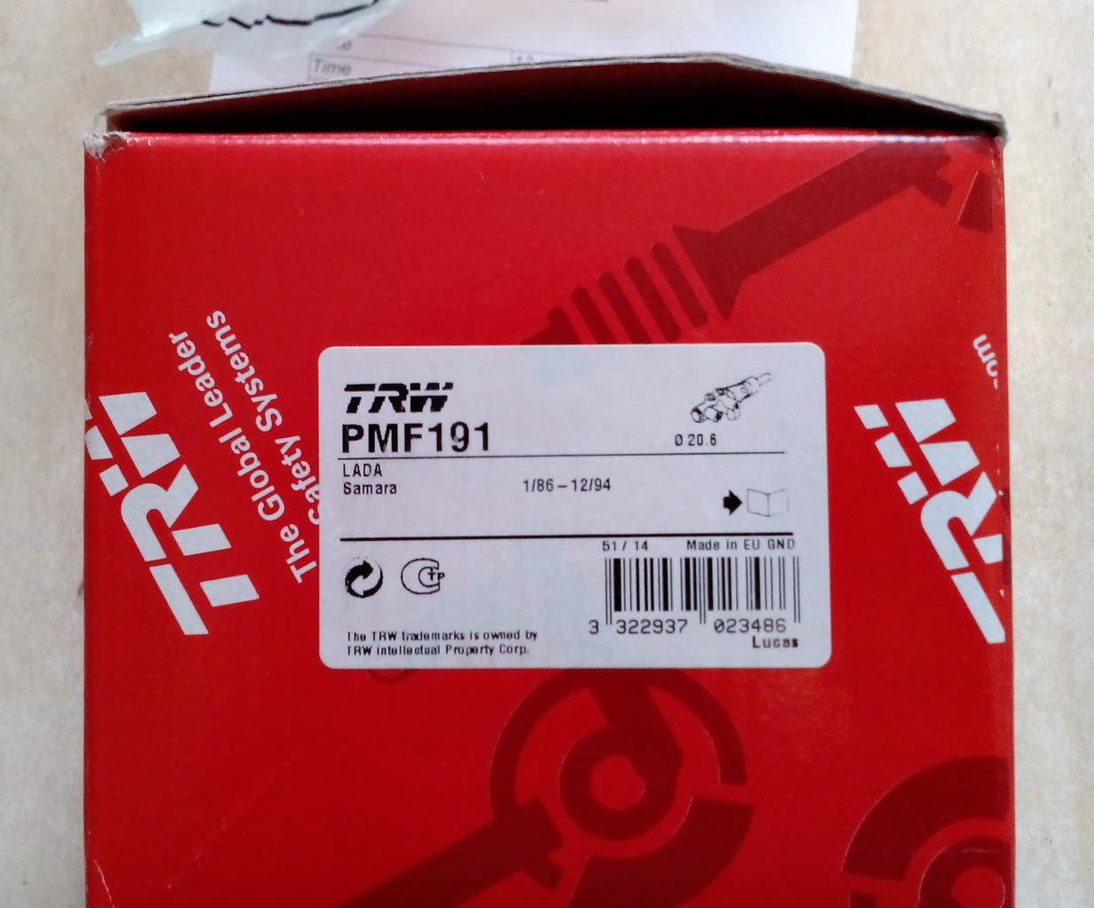

Закупил ГТЦ TRW PMF191, посмотрим как с ним будет.
Вот с вазовским новым на чистом, сухом асфальте.
60км/ч и 40км/ч
https://youtu.be/73F5-97b-3U
https://youtu.be/084MJbnMb_0

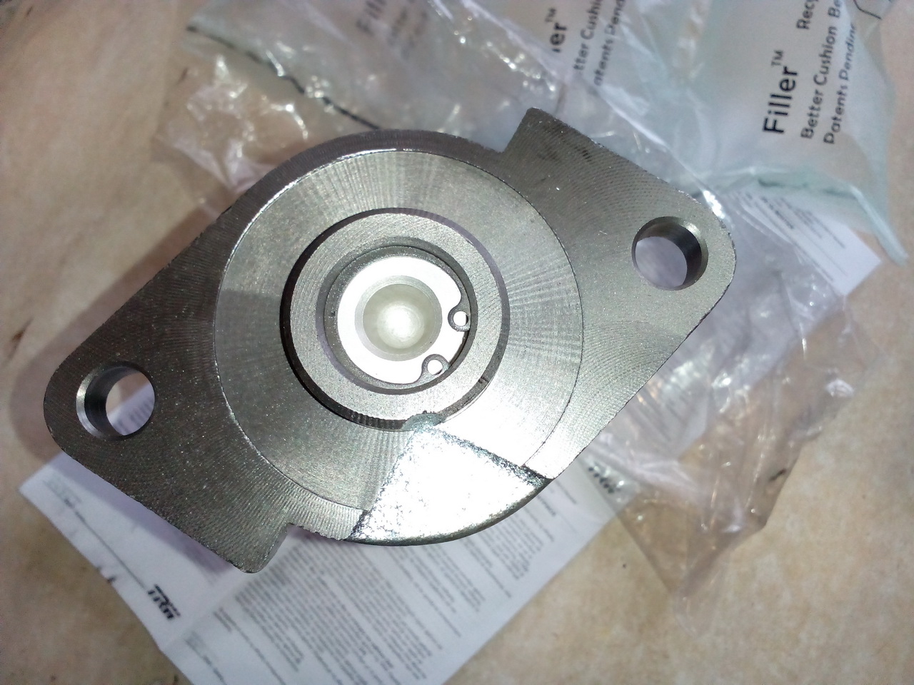

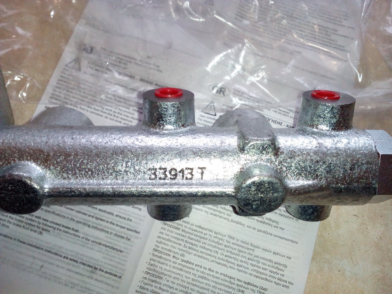

Кто может сказать палево-не палево?
На самом ГТЦ только цифры.
Удивило отсутсвие установочных болтов снизу цилиндра.
| IMG_20150818_182224.jpg |

А на вазовских тоже разные отверстия, там куда вставляется бачок?
Сообщения: 42136
Рена писал(а):А на вазовских тоже разные отверстия, там куда вставляется бачок?
на Вазовских по одному отверстию по центру в каждом месте куда ставится бачок.
Рена
Сообщения: 8190
Интересно, зачем констукторы трв сделали гтц с двумя дырками, при чём разного диаметра и формы?
