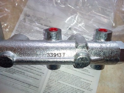

На самом ГТЦ только цифры.

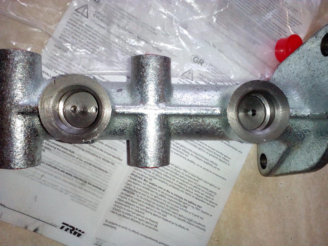

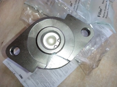

Удивило отсутсвие установочных болтов снизу цилиндра.

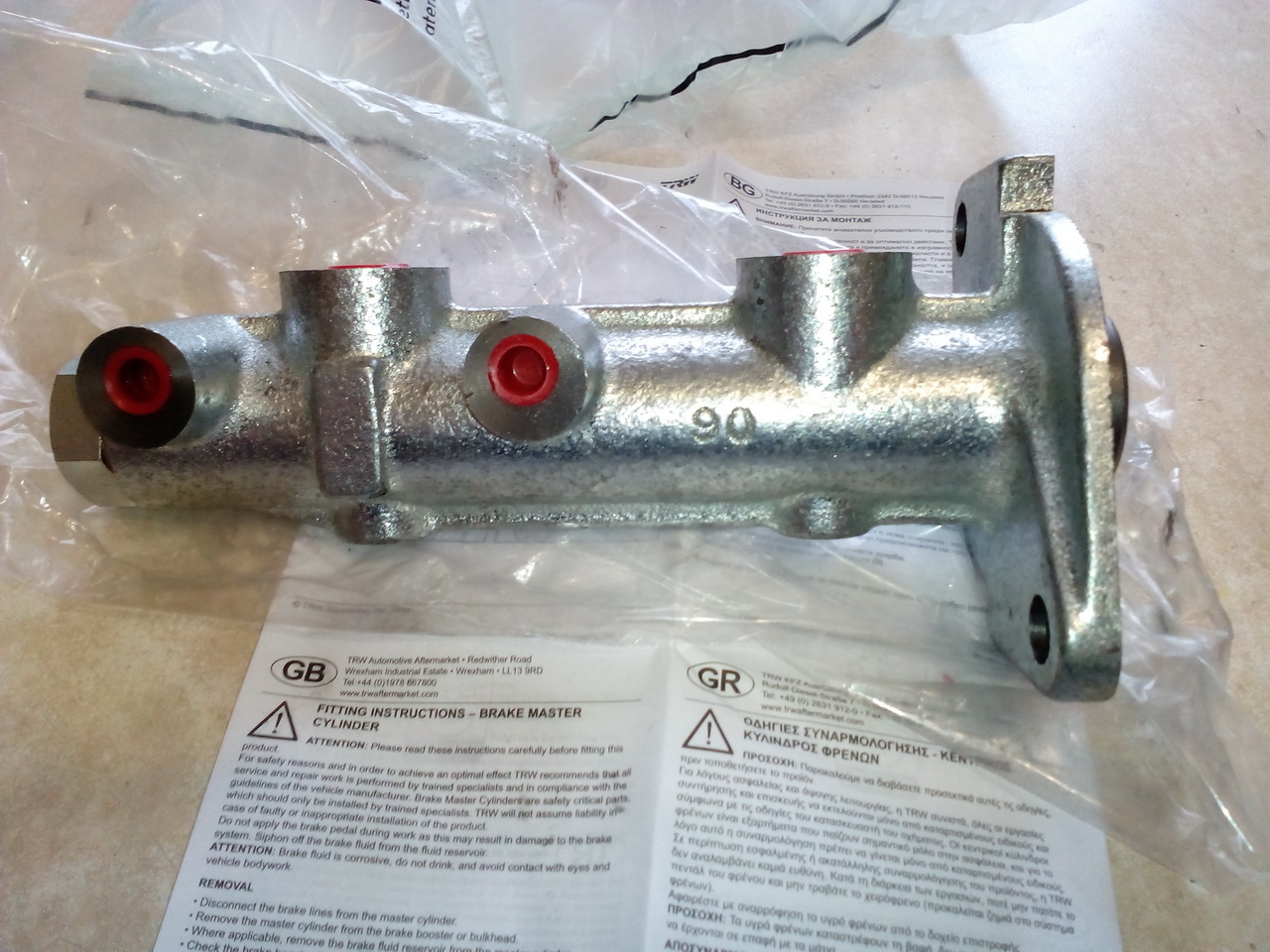

А на вазовских тоже разные отверстия, там куда вставляется бачок?
Сообщения: 42127
Рена писал(а):А на вазовских тоже разные отверстия, там куда вставляется бачок?
на Вазовских по одному отверстию по центру в каждом месте куда ставится бачок.
Рена
Сообщения: 8190
Интересно, зачем констукторы трв сделали гтц с двумя дырками, при чём разного диаметра и формы?
