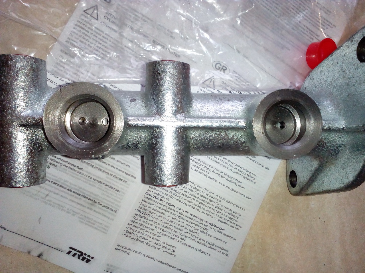

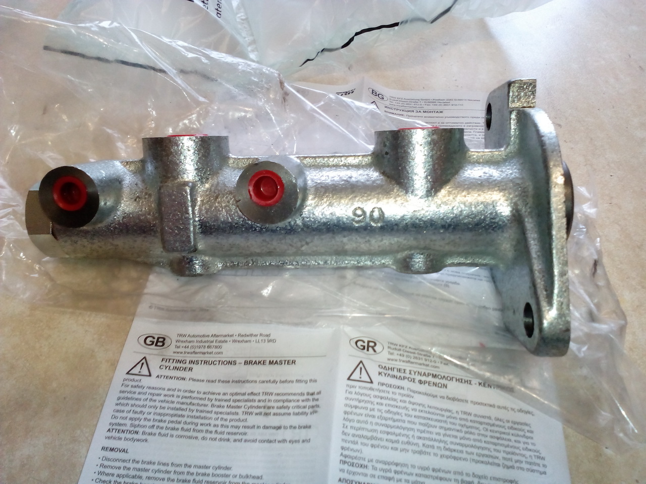

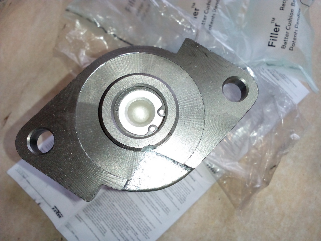

Закупил ГТЦ TRW PMF191, посмотрим как с ним будет.
Вот с вазовским новым на чистом, сухом асфальте.
60км/ч и 40км/ч
https://youtu.be/73F5-97b-3U
https://youtu.be/084MJbnMb_0
Кто может сказать палево-не палево?
На самом ГТЦ только цифры.
Удивило отсутсвие установочных болтов снизу цилиндра.

Сообщения: 42092
Откуда: 42rus.г Кемерово.
Рена
Сообщения: 8193
Авто: Зубило 2001г., 150т.км, 093->093i, 10.93->MM49, ГП4.13 Multitronics Comfort X15 Россия83->Евро2
А на вазовских тоже разные отверстия, там куда вставляется бачок?
Сообщения: 42092
Рена писал(а):А на вазовских тоже разные отверстия, там куда вставляется бачок?
на Вазовских по одному отверстию по центру в каждом месте куда ставится бачок.
Рена
Сообщения: 8193
Интересно, зачем констукторы трв сделали гтц с двумя дырками, при чём разного диаметра и формы?

Рена
Сообщения: 8193
Как прокачивать ГТЦ?
Одни пишут залить тормозуху, нажать плавно на тормоз и когда потечёт закручивать трубки.
Другие, завернуть штуцера трубок, налить тормозухи, плавно нажать на тормоз, открутить один штуцер тормозной трубки от ГТЦ, спустить воздух с тормозухой, закрутить, после этого медленно отпустить педаль тормоза и так пока не потечёт чистая тормозуха. Для каждого штуцера отдельно, до тех пор пока не останется воздуха.
Сообщения: 42092
Рена писал(а):Как прокачивать ГТЦ?
как прокачиваешь систему так и прокачивай.
нет такого понятия прокачать ГТЦ отдельно, ты прокачиваешь систему как положено согласно мануалу пока не потекёт новая ТЖ из штуцеров.
