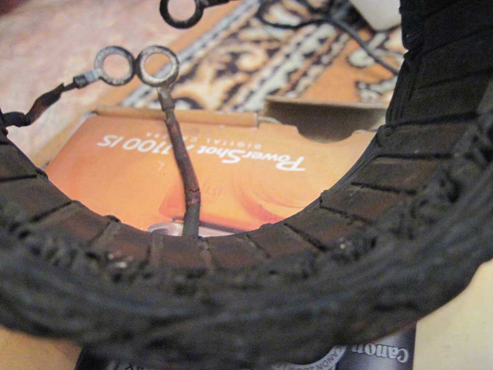

Разобрал генератор для замены переднего подшипника. В процессе разборки возникли проблемы-не вынимался статор из передней крышки. Пробовал брызгать WD и оставлять на сутки, не помогло. Пробовал выковыривать отверткой через пазы в крышке, тоже не помогло. В результате выбил статор изнутри (со стороны ротора) маленькой отверткой. На магнитопроводе остались царапины и небольшие отметины от отвёртки. Обмотку вроде не повредил. Сопротивление примерно 0,3 Ом, индуктивность 0,07 mHn. Посмотрите на фото отметины на статоре. Это критично? Такой статор можно ставить?
И ещё подшипники я буду менять парой. Взял SKF 2RS C3 (с увеличенным зазором). Такой зазор пойдёт или надо было брать со стандартным зазором?

А где фото? Царапины на магнитопроводе думаю не проблема.

Ну то что между слоями замялся металл и появился контакт - это, конечно, плохо, но не бежать же из-за этого сразу в магазин за новым статором. Думаю надо собрать с ним генератор и проверить идёт ли зарядка и не слишком ли он греется, а потом принимать решение что с ним делать.

Контакт между пластинами один фиг есть. Там фича в том, чтоб не было сплошного массива металла, поэтому в электрических машинах те части магнитопровода, в которых есть переменное магнитное поле, делаются шихтованными, т.е. из пластин, чтоб не было потерь из-за токов Фуко. Так что статор вполне пригоден.

А если надфилем или дремелем снять задиры, то возможно пластины разьединяться?

pva78 писал(а):Сопротивление примерно 0,3 Ом, индуктивность 0,07 mHn. Посмотрите на фото отметины на статоре. Это критично? Такой статор можно ставить?
Нормально всё. Ставь.
pva78 писал(а):А если надфилем или дремелем снять задиры, то возможно пластины разьединяться?
Там не точечное замыкание важно,а площадь замыкания, соприкосновения . У тебя точечное,это не об чём для Фуко..
