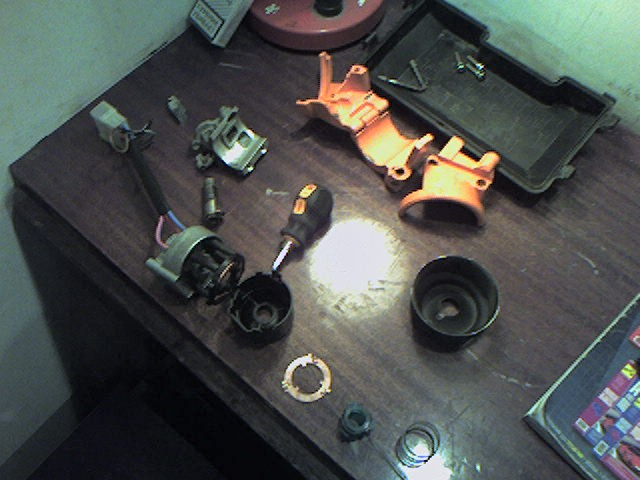

Баракуда на столе!!!.jpg | |
Описание: | Я сделал это!!!!!!!! |
Размер файла: | 68,99 KB |
Просмотрено: | 327 раз(а) |
