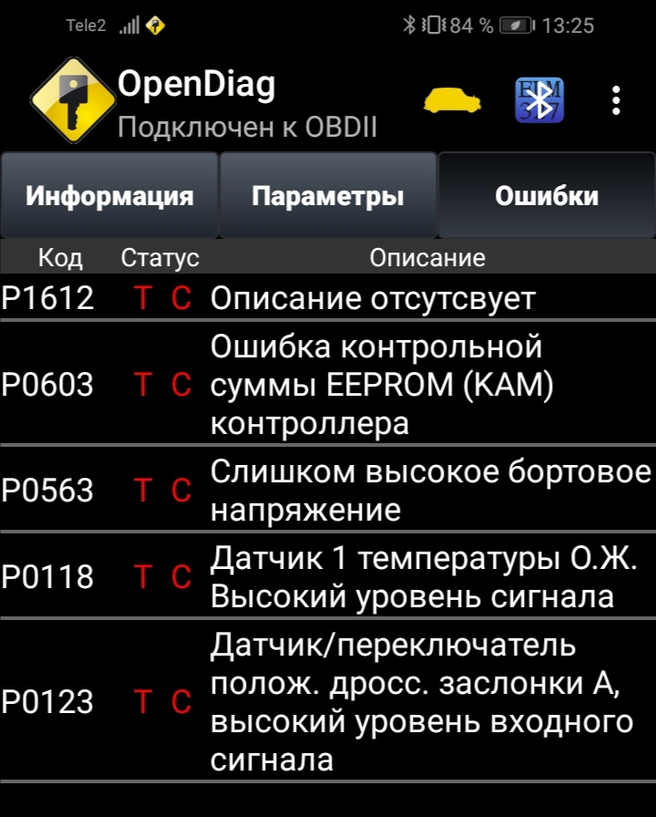

Screenshot_20201228_181611.jpg |
Реле поменял. Ошибки посмотрел через китайский елм. Когда перемычку вставляю туда где главное реле, то чек загорелся и вентилятор включился. |
158.38 KB |
239 раз(а) |

Что это может значить.??
Результаты поиска значения кода P1612
Расшифровка кода Таблица кодов
Ошибка сброса блока управления Коды ВАЗ - Двигатель - Расширенные (extended) OBD-II коды систем BOSCH M1.5.4(N) и Январь 5.1.x
