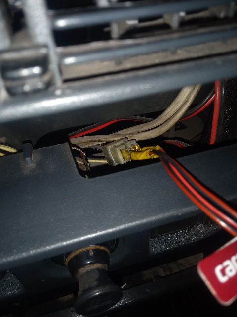

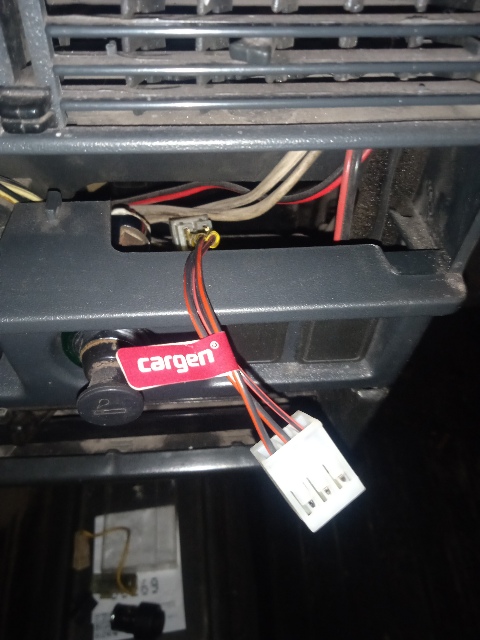

Теперь другой вопрос. Поставил прикуриватель нового образца, так как в старом не работала зарядка для телефона. Теперь в новом прикуриватель всё время горит лампа подсветки.. Отдельного разьема у неё нет, как понимаю. Как бы её отключить?

У Евро гнезда прикуривателя один трехконтактный разъем.
Garik36 писал(а):в новом прикуриватель всё время горит лампа подсветки.
Значит неправильно подключил.
Пиши какой по цвету провод на какой номер пина гнезда подключил.
Лучше с фото.

Сообщения: 24743
Откуда: Лазаревское
Там же один провод на подсветку панели подключать нужно.

Сообщения: 46700
Так понятно?

Сообщения: 24743
Откуда: Лазаревское
Garik36
Ты просто соединил два провода и кинул на плюс, и один на минус? И думал что подсветка как то сама выключаться будет?)))

Zver_042
Сообщения: 16090
Garik36 писал(а):Так на старом она включалась только при включении габаритов.
Гарик, если есть два разных объекта управления, а именно подсветка и сам прикуриватель, то для раздельного управления ими нужно три провода, ТРИ! А на колодке в машине у тебя два
Может на старом был отдельный разъем для подсветки?
Сообщения: 24743
Откуда: Лазаревское
На старом там два разъёма, на сколько я помню, один на подсветку, другой на питание прикуривателя.
Garik36
Сообщения: 46700
А, ну да. И как тогда определить, какой провод идёт к подсветки?
Сообщения: 24743
Откуда: Лазаревское
Garik36 писал(а):А, ну да. И как тогда определить, какой провод идёт к подсветки?
Отсоединяй по очереди, очевидно же. Тот, отсоединяя который погаснет подсветка, и является проводом этой самой подсветки.
