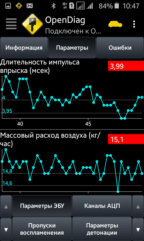

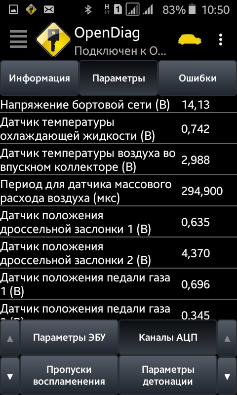

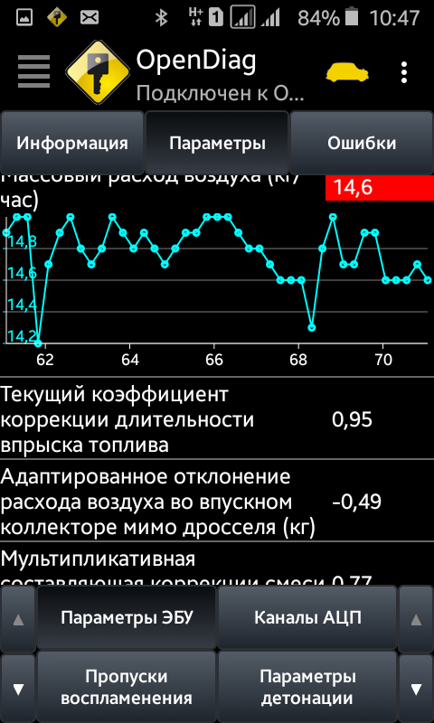

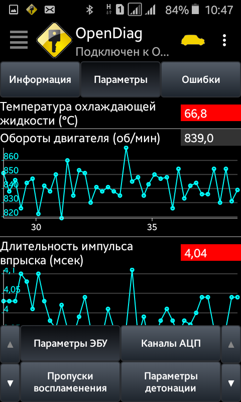

zerr0men
Холостой ход
Размер файла: 105.05 KB
Просмотрено: 169 раз(а)
Размер файла: 91.16 KB
Просмотрено: 168 раз(а)
Размер файла: 99.24 KB
Просмотрено: 161 раз(а)
Размер файла: 103.09 KB
Просмотрено: 160 раз(а)
Размер файла: 97.55 KB
Просмотрено: 180 раз(а)
zerr0men, так, на будущее...
В графической форме нужно только показания ДК... ну, иногда ещё УОЗ.
Все остальные лучше одупляются именно в цифровой форме, кроме того, так их больше поместится на одном скрине. Wink

Вот по тому, что ты тут навываливал лично я могу сказать только одно, что двигатель полностью исправен (особенно с учётом явного недогрева). Pardon
