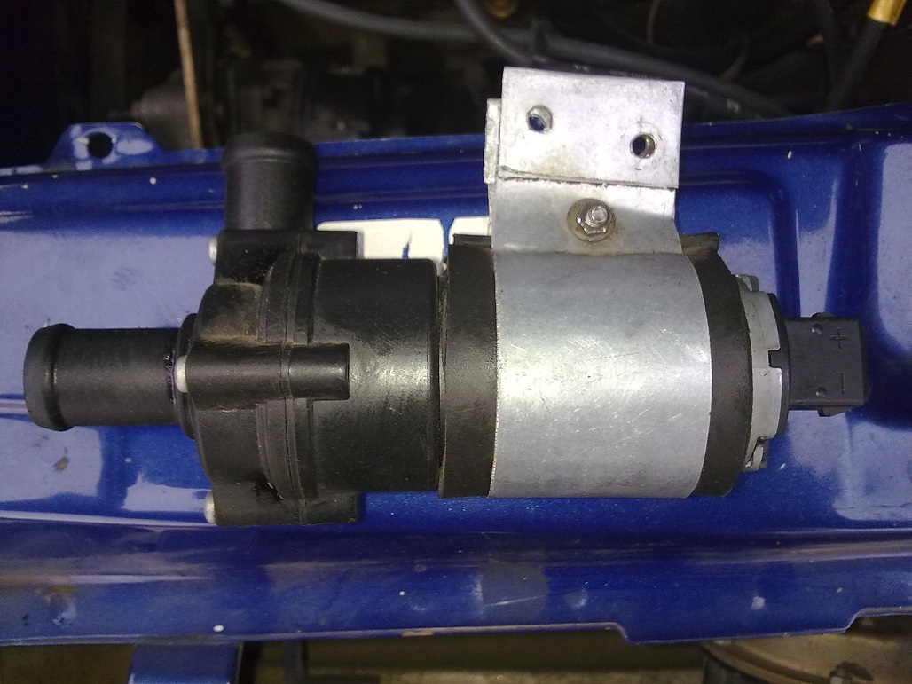

| Фото0961.jpg |
Сам дополнительный насос и крепление, которое я придумал на скорую руку. |

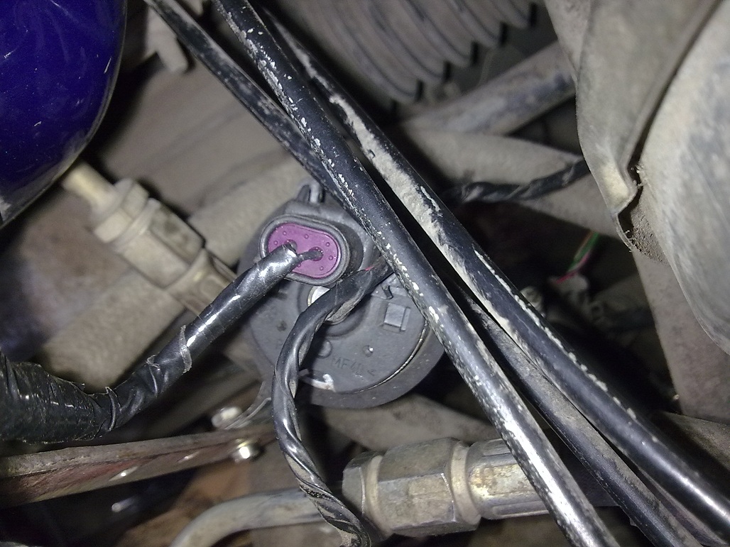

Это собственно место, куда монтировал насос, как раз от трубки обратки печки, у меня термос стоит 21082- 5и дырочный, соединено всё японскими шлангами. |

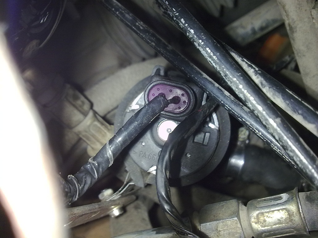

| Фото0975.jpg |
другой ракурс. |

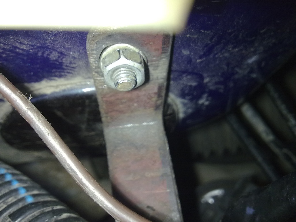

крепление, что бы насос не висел, то же на скорую руку. |

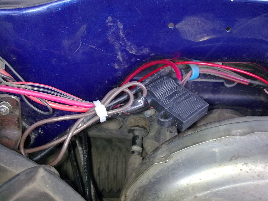

Впоял в цепь "+" предохранитель, дабы не испытывать насос, не дай бог в сети будет перенаряжение, поставил 5А предохранитель! минус посадил рядышком, плюс взял от аккумулятора. |

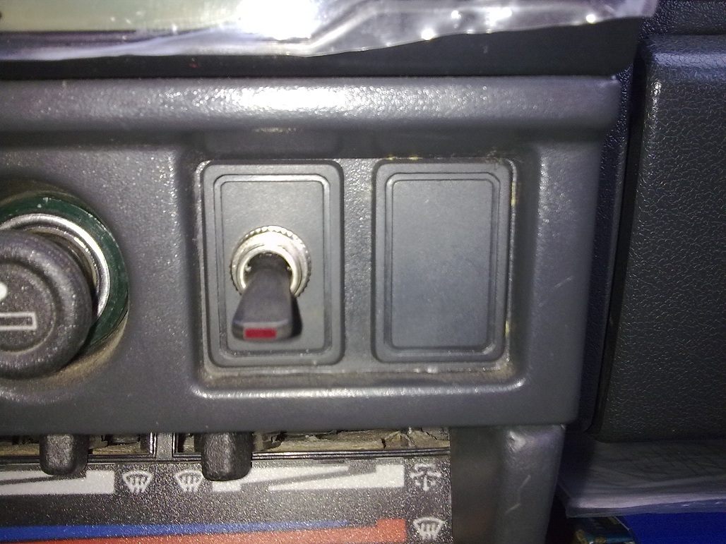

| Фото0974.jpg |
Собственно тумблер с диодом, при включении он загорается, что очень удобно, а при выключении потухает! Плюс и минус взял от прикуривателя. |
