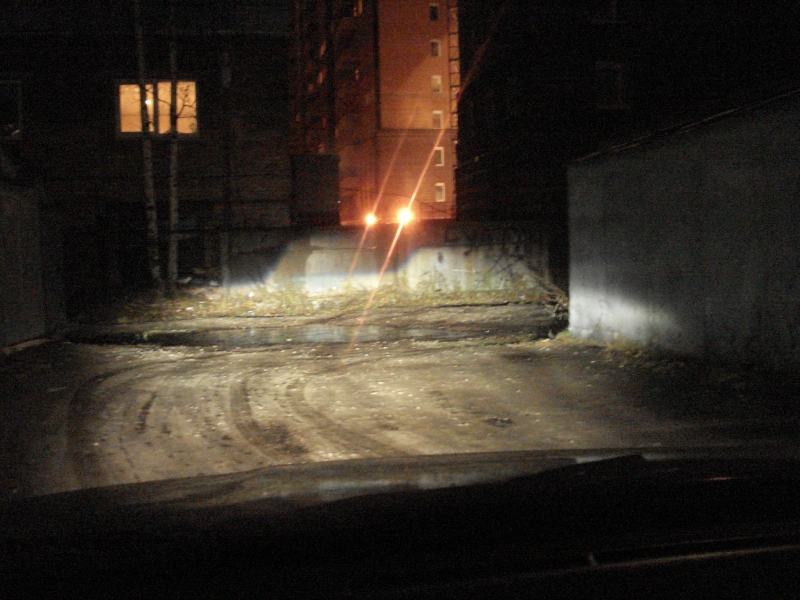

Вот думаю. Интересный эффект. Может поколдовать над линзой?
Сейчас имею такой свет. Ступеньки аццкие по своим размерам
Шторка опущена ровно по тем границам что формирует отражатель. Самая яркая точка - в центре. Получилось дальний теперь светит черт знает куда
| DSC07361.JPG |
Авто в 15 метрах до стены |
382.46 KB |

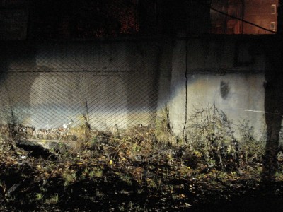

237 раз(а) |
| DSC07366.JPG |
5 метров до стены |
443.86 KB |
259 раз(а) |

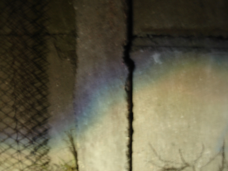

Радуга |

ruslim
Сообщения: 1137
Откуда: Украина Донецк
Авто: 2110001******* 8Вэ крб
УХ ТЫ, табуреты
, Высота ступеньки какая?, они еще и разные по ходу,
Serg_x писал(а):Вот думаю. Интересный эффект. Может поколдовать над линзой?
- эффект невразумительный, теряеться яркость значительно, в результате если до этого на дороге видно были пятна света, то после его вообще кроме встречки никто не увидит, плюс появляется засветка в темной зоне, не стоит даже время тратить ИМХО

ruslim писал(а):УХ ТЫ, табуреты , Высота ступеньки какая?, они еще и разные по ходу,
Высота ступеньки докуя
Слева миллиметра 4, справа 2.5
ruslim писал(а): - эффект невразумительный, теряеться яркость значительно, в результате если до этого на дороге видно были пятна света, то после его вообще кроме встречки никто не увидит, плюс появляется засветка в темной зоне, не стоит даже время тратить ИМХО
А что если линзу не переворачивать, а переместить синхронно со шторкой вперед/назад?
