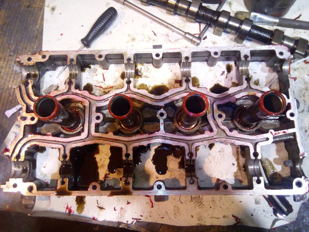

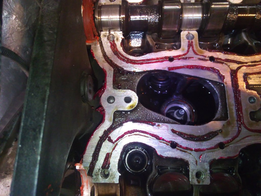

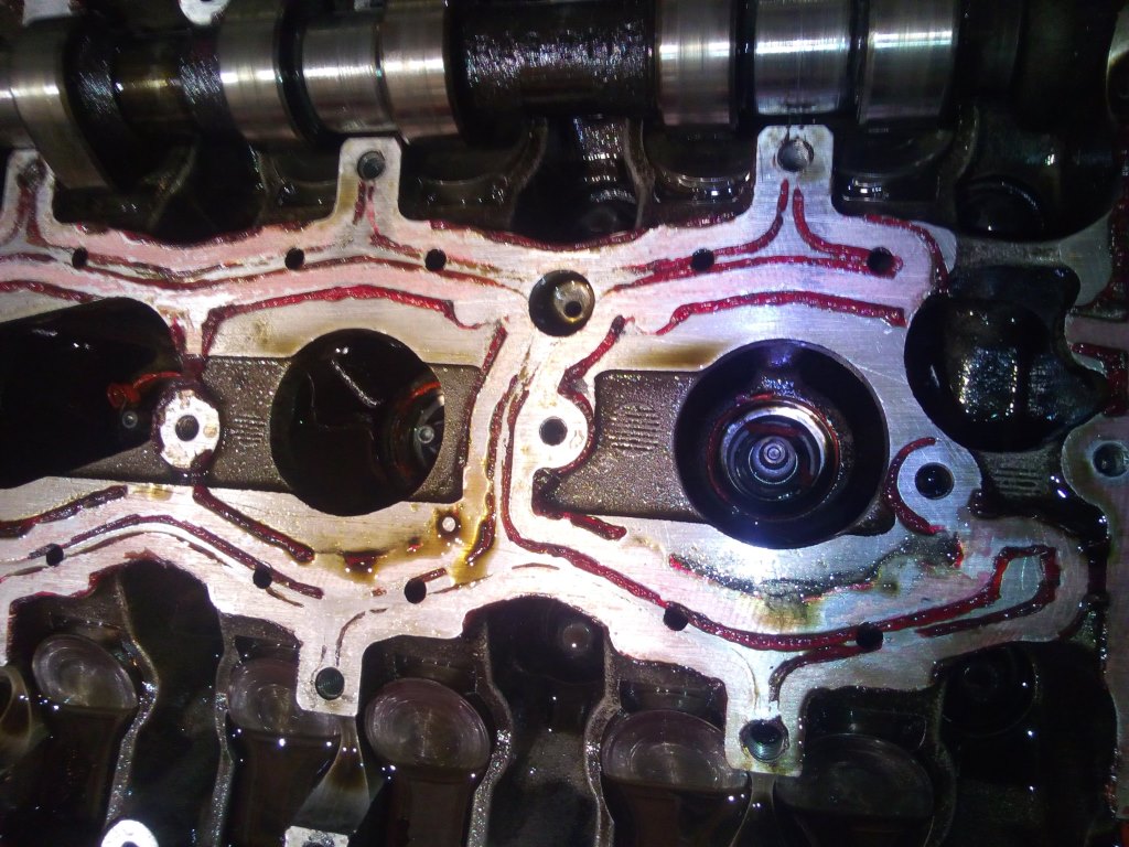

А вообще я обзавелся вторым дыханием и решил притереть валы пуще прежнего! И когда вскрыл крышку обнаружил следующее.
Добавлено спустя 4 минуты 46 секунд:
Судя по всему я довольно не плохо притер крышку! Весь локтайл просто выдавило из всех мест прилегания. Только вот во преки всем ожиданиям он не вымылся из каналов, а просто их забил. Как оно там вообще смазывалось и не пищало фиг его знает. Сейчас проверю шейки и теперь при сборке только по краям промажу...

Ты уверен что это локтайд?
Фото тюбика?
Ты шпателем дожил??

mihail197
А мне и остается, только верить. У нас на рынке этот локтайд продают только в шприцах, еще и попробуй найди, мотивируя тем, что в тюбике его много и дорого, а шприца как раз на ремонт хватает еще и останется... Даже в большом магазине "Лада-Деталь", мне тоже продали шприц. Единственно чем он отличался, на нем наклейка была с наименованием и описанием..
Добавлено спустя 2 минуты:
алекс спб писал(а):
Ты шпателем дожил??
Нет. Тонким валиком со шприца. Просто уплотнять ему нечего оказалось он весь и вылез.

mihail197
Gordan писал(а):
да эти вещи вообще трогать незьзя, имхо, без спец оборудования. Да еще и распредвалы притирать пастой...я хз...
Так и все продавцы на рынках говорят, иди новое покупай,а новое сегодня совсем не значит, что сделано по размерам и требуемой марки стали, потому кроме пахучек и дворников, ни инструмента не найти ни запчастей. Я из тех времен где не было спецоборудования. А ценник по которому конторы предлагают услуги превышает стоимость нового, вот и приходится выкручиваться и извиваться. На всех авто что были до этого горя все прокатывало. Поборемся. Выбросить в любой момент можно.
Gordan писал(а):
В каналах герметик стоит... а как его вымоет если давления нет...
Да знаешь, его бы не вымыло и 10 атмосфер, он не просто выдавился, он еще и застыл как ни странно! Причем тот что выдавило наружу до сих пор пачкается, а тот что внутри полимеризовался.
Gordan писал(а):
я выдавливал и пальцем размазывал создавая тоненькую пленочку на крышке. колбаса там сто лет не нужна.
Я тоже так делал на масляных каналах а по краям колбасой, тут умных мануалов начитался, там везде колбасой наложено, прикинул что может у меня там стравливает и сделал по написанному!
Последний раз редактировалось: mihail197 (28 Января 2020 12:56), всего редактировалось 2 раз(а)
