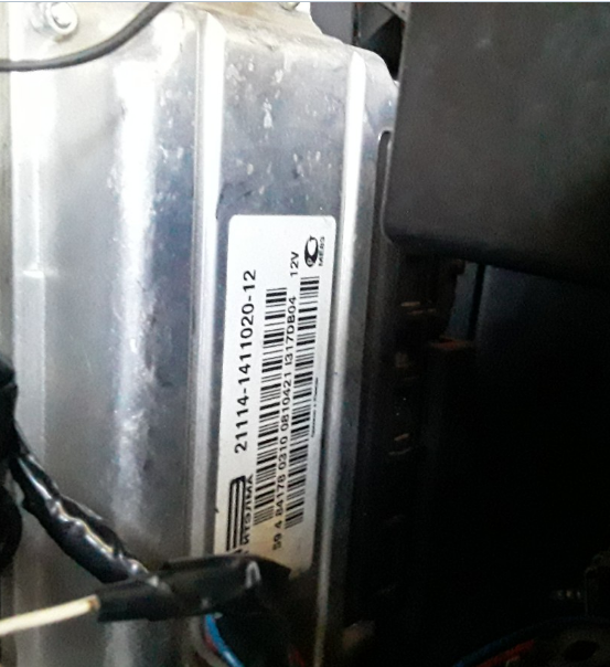

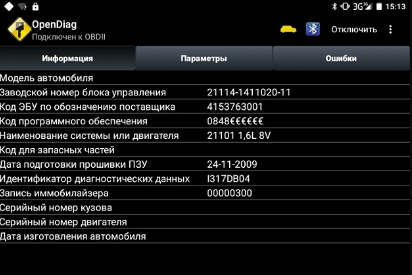

Уважаемый есть вопрос по проге. ЭБУ М73 ИТЕЛМА прошивка тоже ИТЕЛМА, а в проге блок определился как АВТЕЛ. Это нормально или я что то не так понял, сделал.

Bosoi писал(а):ЭБУ М73 ИТЕЛМА прошивка тоже ИТЕЛМА, а в проге блок определился как АВТЕЛ.
где ты там автел углядел?
чет я вижу блок Ителма и прошивку в нем I317DB04

angtar писал(а):где ты там автел углядел?
Глянь строку, Заводской номер блока управления, заканчивается на 11 это АВТЕЛ, 12 это ИТЕЛМА.

sidrva писал(а):В любом случае, блок выдал такую строку, прог-а ни чего не подправляет
Но насколько мне известно прошивки не взаимозаменяемые. Как прога может показать АВТЕЛ и тут же выдать прошивку от ИТЭЛМА. Или как блок от АВТЕЛ выдал прошивку от ИТЭЛМА, при стикере на ЭБУ ИТЭЛМА и номере прошивки которая говорит что блок закрытый.

Bosoi писал(а):sidrva писал(а):В любом случае, блок выдал такую строку, прог-а ни чего не подправляет
Прога не может. Кажет то, что блок выдаёт. Чтобы долго не переписываться, выложите
лог для отладки, в нём на 100 % будет то, что блок выдает. О логах в справке программы.

Bosoi, по "железу" ителмовские блоки аналогичны автеловским (за некоторым исключением), посему, при некоем вменяемом вмешательстве никто не мешает грамотному тюнеру (спецом не называю его тюнерастом) залить в изначально ителмовский блок автеловскую прошивку... или наоборот.
Bosoi
Предупреждений: 2
Сообщения: 1456
Авто: ВАЗ-2114/2010/1.6i/8V
NAUexx писал(а):изначально ителмовский блок автеловскую прошивку... или наоборот.
Да это понятно. Но зачем стикер то переклеивать на самом блоке!!!!!!!!!
В продаже стикеров нет, это надо с Ителмовского блока оторвать аккуратно и переклеить на Автеловский, а затем в Автеловский блок залить Ителмовскую прошивку, какой тюнерист будет этим заниматься и вообще для чего?

Bosoi писал(а): Но зачем стикер то переклеивать на самом блоке!!!!!!!!!
Да кто тебе сказал, что его переклеивали?
Ещё раз: прога абсолютно не вкуривает, что у тебя за блок "по железу", она одупляет его только по тому, что видит в к-линии. А в к-линию можно "впИхнуть" всё, что хочешь, всё зависит от талантов тюнераста! Сколько ещё можно сиё тебе вдалбливать?
Достал ты уже во всех темах со своим "парадоксом". Угомонись уже.

Bosoi писал(а):
Вот логи насобирались.
Лог всего один и в нём нет закладки Информация.
И ещё, совсем не приятное, адаптер кривой. На запрос подключения к шине отвечает знаком вопроса. Подключается к шине только с помощью старого запроса ELM327 версии 1.2 и ответы от блока отдает, боле менее нормальные, только со включенным заголовком.
Выложите лог с закладкой Информация.
