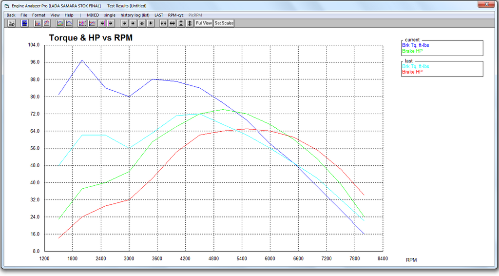

odolen
сток валы и сток впуск поставить получится 95-100 лошадей?))
odolen
Сообщения: 6938
Откуда: Ногинск,Мо
Авто: 13шка 1.7 16ве на валах, калина кроссовок
ГЫ-ГЫ
ща попробую...ток не помню уже на чем я на выпуске там остановился...
Скок на стоке перекрытия? 0.3?
odolen
Сообщения: 6938
Откуда: Ногинск,Мо
короч сток впуск длиной 450 мм, паук уса, резонатор на расстоянии 400 мм. Валы чуть подразвернул до перекрытия 0,5 мм. Около 100-102 лысых получается.

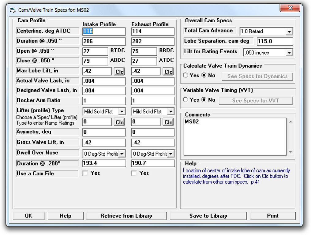

ВАЗ 8 клапанный, считаю валы MS02-06 и сток. Так вся серия MS показывает намного ниже характеристики чем стоковый вал.

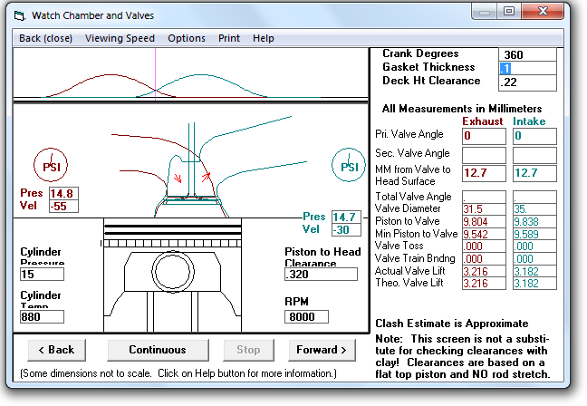

в настройках можно перейти на традиционные метрические единицы измерения.
epatazh
теоретически можно...но совсем пальцем в небо
odolen писал(а):ChiptunDnepr
Спасибо, сразу и не нашёл этот параметр.
Добавлено спустя 6 минут 19 секунд:
При расчёте MS02 прогармма в перекрытии считает подъём клапана 3.2 mm
, а вот в данных производителя подъём всего 1.4 mm
2015-06-22 16-03-37 Watch Chamber and Valves.png |
30.85 KB |
214 раз(а) |
odolen
Сообщения: 6938
Откуда: Ногинск,Мо
ChiptunDnepr
поменяй рамп вала.
Только сначала тип толкателя смени на Spec solid flat
поменяй рамп вала.
Рампа вала - это где?
Поменял на Spec solid flat, но после этого надоставить calc ramp raiting, описание параметров которых не нашёл в help.
