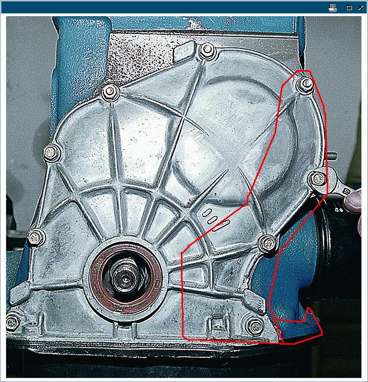

DRAF писал(а):
Наибольшее скопление масла будет слевой стороны по ходу движения в районе бензонасоса, масленного "щупа" и ближе к датчику давления масла.
Интересно, а чем обуславливается такое "распределение"?
У меня тоже уходит масло. Масляные следы на передней крышке мотора именно слева по ходу движения. Под масляным фильтром и насосом. До датчика давления, правда, не доходит. Под насосом, на бортике поддона вообще "лужа". Сначала думал, что из-под фильтра идет. Поменял, не помогло. Поменял прокладки насоса. Тоже не помогло. На крышке, как будто из-под болтов, но они затянуты нормально.
Да и вроде, при протечке сальника, масло должно не слабо разбрызгивать шкивом? Не?
DRAF
Справа прикреплено навесное Wink и горячая труба выхлопа. Иногда в салоне или из под капота можно уловить "аромат" сгорающего масла.
Сальник может и не течь, условно говоря, причина может крыться в неровной поверхности шкифа коленвала. На средних и выше оборотах растет давление масла, рядом с сальником находится подшипник скольжения... далее и так все понятно. Wink

S45RUS
Вобщем, при замене масла лазил тут к двигателю снизу. Снял защиту и брызговик. Протянул передние винты поддона, и по паре боковых спереди. Докрутил наверное по обороту. Остальные винты были затянуты. Как смог протер и очистил от грязе-масляного налета переднюю крышку двигателя. Поездил километров 300. Опять масло. На фото показал область. А вообще, масло "сдувает" по границе поддон-блок до самого левого кронштейна подушки. Гайка крышки, на которой на фото надет ключ - самая мокрая. Но все гайки крышки проверил - затянуты нормально.
Двигатель немного сапунит, но корпус воздушного фильтра не в масле. Только вокруг отверстия внутри еле заметная влажность.
Куда копать?
Пробег 92ткм, в мотор еще не лазили.
P.S.: выхлоп не дымит.
Размер файла: 184.9 KB
Просмотрено: 202 раз(а)

S45RUS
А от чего отталкивался при протяжке? Имею ввиду силу закручивания.
Сложно описать. Динамометрическим ключом ни разу не пользовался, поэтому даже примерно усилие не могу предположить. Разве что сравнить с силой затяжки клапанной крышки. Хотя и ее каждый затягивает по-своему. Более "задние" болты примерно так и были затянуты.
А может быть и там пропускает прокладка?
Не думаю. Если бы пропускала прокладка поддона, то наверх, на переднюю крышку масло бы так не загнало.
Пока в голову приходит две причины:
1. Давление в картере. Подтверждается видимым потоком газа в воздушный фильтр при снятой крышке. Это означает, что с маслоотделителем должно быть все в порядке. Снимал его год назад. Правда, тогда такой течи масла не было. Маслоотделитель был не сухим, но чистым.
2. Трещина в передней крышке двигателя. Такое вообще бывает?
Еще настораживает симптом, описанный тут ранее. Уровень масла снизился до ниже минимума. Миллиметра 2-3 на кончике щупа. Долил до середины между мин и макс. Через пару недель уровень опять на кончике. И через еще две недели он не изменился. Сквозь шкив рассматривал обстановку вокруг сальника - грязно, еле влажно, но не так как на крышке.
