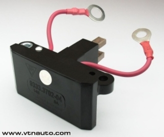

Сообщения: 47919
Sabut1991 писал(а):Имеется в виду 9111.3702 - ВТН ?
Он встаёт без переделок диодного моста, я правильно понял?
Да.Этот РН ставится без всяких переделок.
Sabut1991 писал(а):Или необходимо будет откусить диоды?
Нет.Доп.диоды откусывают при замене на РН Нового Образца (Н/О т.н. двухвостовый) - вот такой:
И не только диоды на мосту генератора,но и резистор в приборном щитке придется удалять,или перепаивать.

9444.3702 в интернете написано, что снят с производства. 9333.3702?
Сообщения: 47919
Sabut1991 писал(а):Проверял этим способом, лампа не загорелась. Соответственно с приборным щитком вопрос решен, правильно?
Правильно.
Видимо у тебя Низкая Панель.В ней нет этого резистора.
Sabut1991 писал(а):9333.3702?
Не совсем!
9333.3702-02 это аналог 9111,
а вот
9333.3702-04, 9333.3702-04 исп.11, 9333.3702-04 исп.12 как раз нового образца
