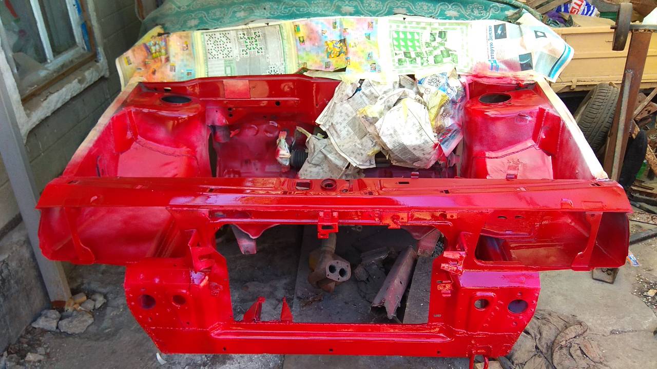

Переварил и покрасил
Добавлено спустя 57 секунд:
По линейке - там все ровно! фото не оч удачное
Ну и начало сборки
Добавлено спустя 1 минуту 49 секунд:
сборка
Добавлено спустя 49 секунд:
фотка с началом сборки не хочет вставляться
Размер файла: 185.25 KB
Просмотрено: 134 раз(а)
Описание: Переварил и покрасил
Размер файла: 143.51 KB
Просмотрено: 137 раз(а)
Снимаю шляпу! Good Drinks or Beer
narkozist
Снимаю шляпу!
Спасибо, фотки не с целью похвастаться - это я о том, что все только сам, НО естественно - с помощью участников форума!!! Drinks or Beer
Все советы и рекомендации выполняю и проверяю-промеряю, просто почти живу на работе, поэтому так редко добираюсь к авто.
Добавлено спустя 5 минут 8 секунд:
Фото с покрашенным передком - это первый слой, под ним грунт виднеется, там еще второй слой и слой лака. - это для тех, кто скажет, что непрокрашено!
А почему бы и нет?
Здесь есть чем хвастаться и работа достойна большого уважения! Good

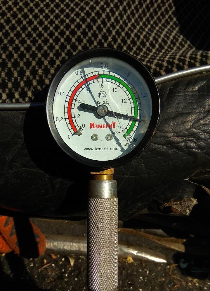

Компрессию перемерял,
на прогретом двигателе с открытой дроссельной заслонкой
14кг на моем манометре! Перед этим на всякий случай проверил манометр обычным компрессором, (давление правда, небольшое на 5 и 8 атмосфер) все соответствует
Добавлено спустя 1 минуту 36 секунд:
Манометр
Размер файла: 127.67 KB
Просмотрено: 149 раз(а)
Размер файла: 194.99 KB
Просмотрено: 124 раз(а)
Много. Будет детонировать. cry
