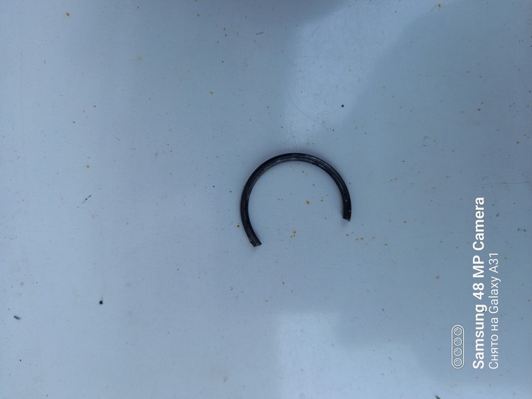

Сегодня собрал ШРУС до "кучи", я просто в ах---е, такого стопорного кольца я еще не видел, и это не обломанное кольцо! Я его исследовал- там заводские следы обрезки. Ну как такое кольцо может держать вал. Я просто в шоке от качества запчастей....
Добавлено спустя 3 минуты 9 секунд:
Вот кольцо, что поставил я... Сегодня проехал 120 км с самодельным буфером и новым нормальным кольцом, привод люфта не имеет, всё отлично!!!

Кстати да, с кольцами стопорными вообще проблема. Купил вазовский внутренний шрус, в комплекте кольцо. Как я не пытался шрус насадить на вал не шел он нихрена. В сравнении новое кольцо несколько толще и шир нежели старые кольца. Пришлось ставить старое, все в легкую наделось и не выпадывает.

Покупал кольцо отдельно, по совету T808 немного загнул края, чтобы не было проблем при съеме "гранаты" например для замены пыльника. Кольцо из комплекта имеет толщину проволоки 1.8мм, нормальное должно иметь толщину 2,0мм

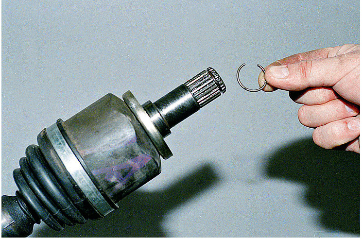

Моаи
Сообщения: 4658
Откуда: Свердловск!
Авто: 21099 карб
т808 писал(а):Совсем немного подогни оба конца колец вовнутрь.
Поясни. Речь про стопорные проволочные кольца на концах приводов? Дык они там и так внутри. Или это что-бы наоборот разжать? Вот про эту фигню речь?
01.jpg |
322.47 KB |
149 раз(а) |
Сообщения: 47919
Моаи писал(а):т808 писал(а):Совсем немного подогни оба конца колец вовнутрь.
Поясни.
Фото
Asup дал вверху.
Моаи
Сообщения: 4658
Откуда: Свердловск!
Авто: 21099 карб
т808 писал(а):Фото Asup дал вверху.
Ни чего не понял
Тут вот какое дело. Снял коробку. Внутренние гранаты выдернулись практически без усилия. Кольца присутствуют. Но они в пазах их даже не видно. Подогнуть кончики углом внутрь , я правильно понял?
Сообщения: 47919
Моаи писал(а):Подогнуть кончики углом внутрь
Да,но в твоем случае еще и:
Моаи писал(а):в пазах их даже не видно.
немного разогнуть кольца.
