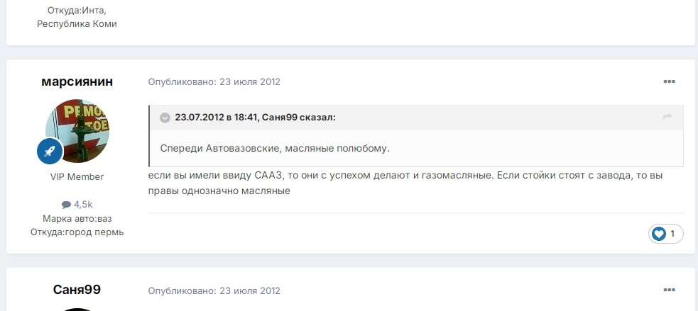

Pavel^99
марсиянин писал(а):
В 2011 году СААЗ еще не делал стойки газомасляными
ещё как делал
марсиянин
Да, действительно))) я ввел вас в заблуждение
Последний раз редактировалось: марсиянин (27 Октября 2024 21:08), всего редактировалось 1 раз
Pavel^99
