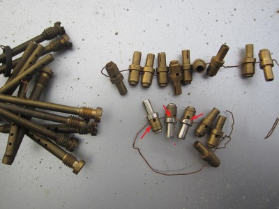

Garik36 писал(а):
никогда таких не видел в продаже. Максимум 43.
Есть на 50 и даже на 85. Специально для тебя сфоткал Razz
Размер файла: 404.1 KB
Просмотрено: 69 раз(а)
Спутник-93
Солидная коллекция gpn
