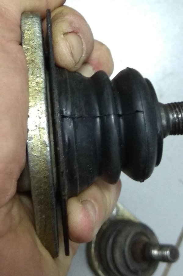

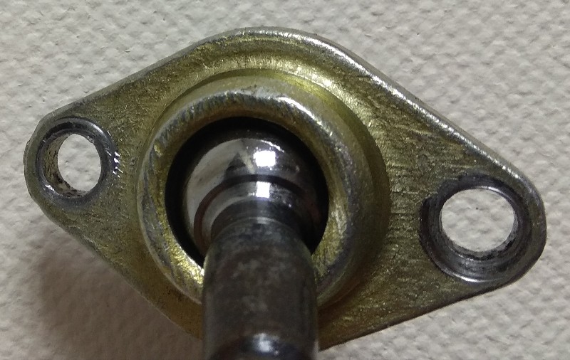

Кто знает, со времён 8ки корпус шаровых претерпел изменения и пыльник 08 уже не подходит? Больно велик зазор, на 8х то плотно садился насколько помню. А тут у основания наплыв. 10х пыльников в городе нет нигде, я конечно заказал один вариант, но сроки поставки большие, а ставить надо.. Сами шаровые не предлагать менять, они тугие, шар в отличном состоянии, смазку только заменю.

Сообщения: 20933
Лысик
Так может так и должно быть, что бы лучше притягивалось

Лысик писал(а):Кто знает, со времён 8ки корпус шаровых претерпел изменения и пыльник 08 уже не подходит? Больно велик зазор, на 8х то плотно садился насколько помню. А тут у основания наплыв. 10х пыльников в городе нет нигде, я конечно заказал один вариант, но сроки поставки большие, а ставить надо.. Сами шаровые не предлагать менять, они тугие, шар в отличном состоянии, смазку только заменю.
Так может эта шаровая под другой пыльник?

Конечно под другой. 2110. Он просто весь в трещинах. Производства АТМ вроде. Я заказал пару, но сроки поставки большие. Ещё заказал пару Севи, других то нет..но тоже большие сроки..
Получается этот пыльник 2108 никак не поставить, чтобы правильно работало всё
Сообщения: 20933
По идее все там будет работать. Как я понимаю пыльник не до конца садиться на конус вокруг шара?
Лысик
Сообщения: 12146
Да, не до конца, примерно 1.5мм зазор. И этот пыльник прижимается специальной скобой ещё, её толщина около 2мм. Просто получается в середине основание будет изогнуто.
Но не теряю надежды, что статус заказа" в пути" в понедельник-вторник изменится на "готово к выдаче"!
Сообщения: 20933
Лысик писал(а):середине основание будет изогнуто
Это не так страшно. Главное что конус пыльника плотно сядет на конус шаровой. Для эстетики можно прокладочки сделать.

Лысик писал(а): Больно велик зазор,
Когда конус сядет на место,он пыльник на себя напялит. Пыльник должен плотно облегать конус. А вообще сравни с 08ми. Может у них высота,толщина площадки разная.
хреново ты по всей видимости помнишь
всю дорогу новый пыльник не садится прям чтобы листок бумаги не влазил между плоскостями, потому что это всё новое.
когда поставишь и всё соберётся всё там будет плотно.
правильно тебе пишут
Alexandr008 писал(а):Главное что конус пыльника плотно сядет на конус шаровой
торантино писал(а):Когда конус сядет на место,он пыльник на себя напялит
По сабжу, ты же вроде с головой, сам подумай принцип установки и работы данного пыльника и вообще данного конструктива посадки пыльника на шаровой,
в данной конструкции уплотнении идёт засчёт конуса, если пыльник сядят без предварительного натяга и тупо в момент твоего сжимания пальцами сомкнётся плоскостями то какое тебе будет уплотнение на конусе? следом вода и привет шарой.
тут как раз тебе и есть зазор для напяливания пыльника на конус более плотнее чтобы влага не проникала в шаровую по месту сочлинения пыльника и корпуса шаровой.
Сообщения: 20933
Имхо все верно.
Ну и ни кто не будет при переходе от одной модели к другой изменять диаметр конуса на один мм

Вообще загуглил. Пыльник идет на все машины. Разница только в, цифрах
Цитата:Пыльник шаровой опоры ВАЗ-2108-12,1118 (БРТ) 2110-2904070-Р
Я сейчас езжу с десятыми шаровыми а на них девятые пыльники. Все нормально село при сборке
