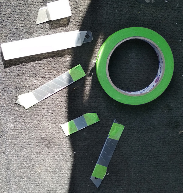

Вот ни фига не понял. У тебя та сильный прогиб? Сопля по базе или только по лаку? Если ровно, нах там шпакля? Короч, берешь лезвие, обматываешь скотчем с двух сторон. Очень аккуратно бреешь соплю. Что осталось, то осталось, насрать. Под полировку, если не знати куда смотреть, норм будет Wink

Моаи
В начале наматываешь малярный скотч,(хз сколько получится, слоя 3-4) что бы лезвие чуть чуть верхушки сопли касалось.Ставишь лезвие перпендикулярно поверхности. По покраске елозит скотч, лезвие серединой скребет только соплю. Сбрил минимум, убрал один оборот скотча. Повторить до нужного результата. Если сопля на лаке, а не на базе, нормально получается, главное не торопиться. Потом чуть полирнуть. Я пользую абралон с водичкой, он мягкий, облизывает а не стачивает, какую ни какую а шагрень сохраняет. А сосед у меня на оранжевый круг на малых оборотах с пастой гои на сухую приноровился. Сколько я его не убеждал перейти на пасты, не нравиться. В принципе результат видел уже не на одной машине. Вполне. Главное высохнуть дать и не перегревать.
