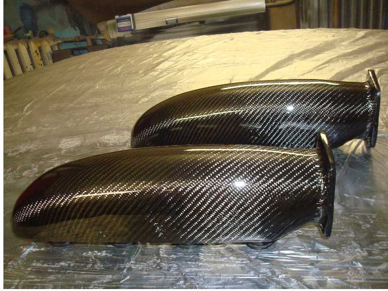

НУ че парни можно сделать на сток рога вот такой рес
http://cs11275.vkontakte.ru/u3980189/125677755/x_32404569.jpg

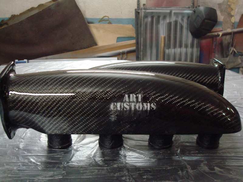

Стоить будет около 9 тыров. Либо ресивер из стекловолка от Artman777, стоит около 6 тыров. Вот думаю сколько бабок потратить на рес
Smile
По последнему есть отзывы, и вроди как даже логи в сравнении со стоком и не стоком. Могу выложить если кому интересно.

Выкладывай уж... Интересно-же.
Логов пока нет. Есть отзыв пользователя.
Сравнивал сток рес на сток валах, сток рес на мм48/52 валах, артМана рес на сток и не сток валах, так же рес как у всех (труба с отводами) на сток валах.
судя по наполнению двигателя на всех режимах можно судить о его пиздачести, а наполнение на 100% дросселе ни что иное как всх мотора оно же грубо кривая крутящего момента. Всё в цифрах и графиках подтверждается жопометром и секундомером со спидометром)) Так вот низы у стокового реса и артмана практически одинаковые, что не скажешь о третьем ресе их там нет, далее ровная середина лучше чем стока и верх, всё без провалов. грубо валит с нуля и до 7500 на сток валах и в луну на несток валах. Особенно понравились переходные режимы и режимы малой нагрузки там артмана рес даёт прикурить даже стоку, мотор эластичный бомба, практически с любых оборотов. Это видимо из за его правильной формы и пиздаческих конусов в отводах а не как обычно - ремкомплектах флянцев выхлопных труб)) ну учесть ещё что рес прямой у меня, как поведёт себя с заворотом- незнаю. Правда под каждый рес я крутил шестерни долго, для каждого реса свои перекрытия получались.

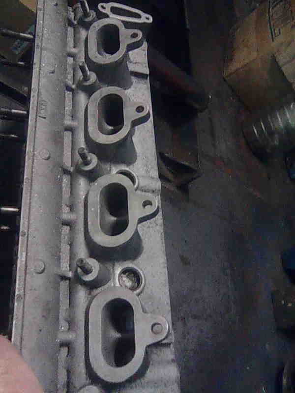

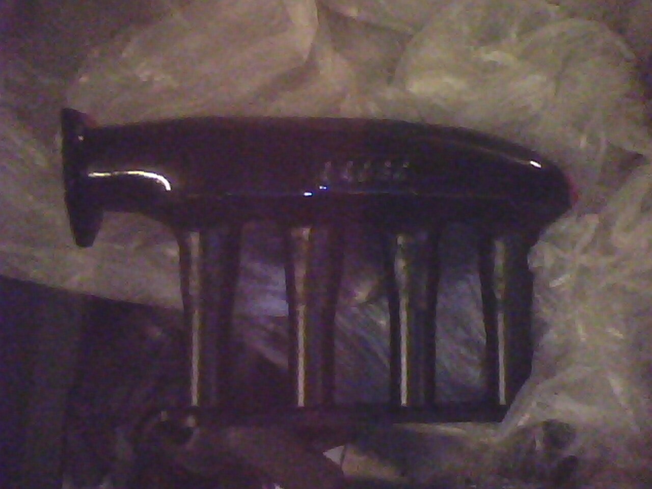

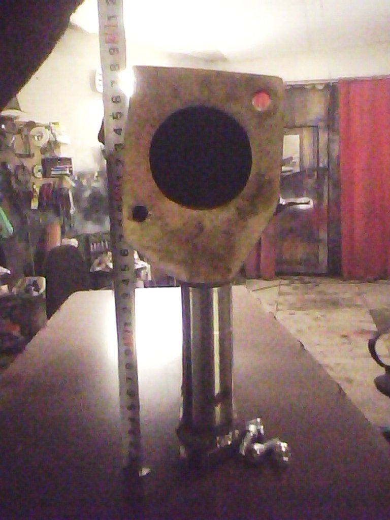

Фото и фото варианта на прямых раннерах

ГЫ-ГЫ
Прямые прямо для садомазо, кому то скучно стало, что в десятке ничего пилить не надо

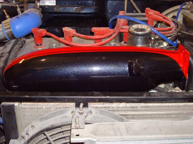

Artman777
Serg_x писал(а):
ГЫ-ГЫ писал(а):
я бы тоже артмановский поюзал если действительно снизу хорош
Я бы форму корпуса несколько иную предпочел nea
Нарисуй какую Wink ..... форму корпуса могу любую сделать. Та на которой я остановился - наиболее оптимальна по компоновке и по теоретической продувке рессивера...... практическая - только по отзывам Smile стендов для продувки и близко нет .... Если будут предложения которые влезут под капот - буду рад Smile
Если кому надо то можно сделать и на загнутых раннерах - цельный рессивер ....... вклеить на сток рога или сварить новые железные раннеры под рессивер... всё будет без резинок Yeah

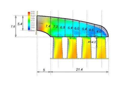

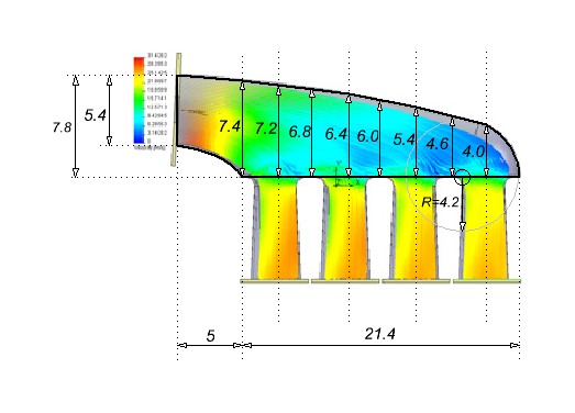

Перевожу габариты ресивера с макета в условные единицы, чтобы затем соотнести все в масштабе.
Кто что думает, какую часть ресивера взять за условную "единицу" масштаба? Думаю нужно брать дно. По информации Artman777 его примерная длина 350 мм.

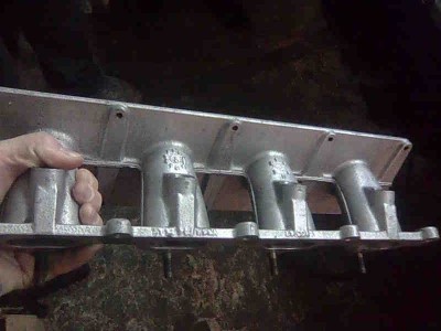

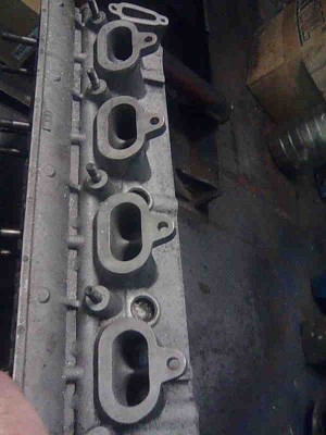

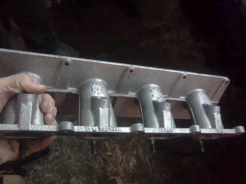

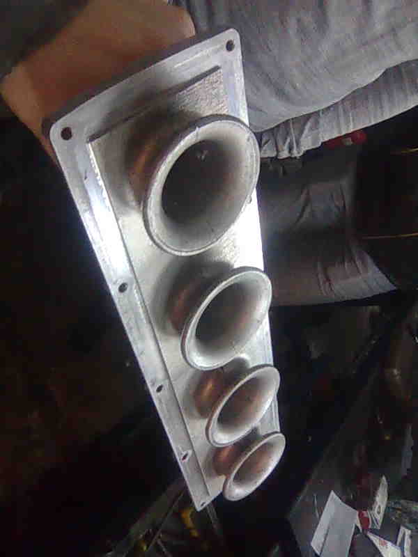

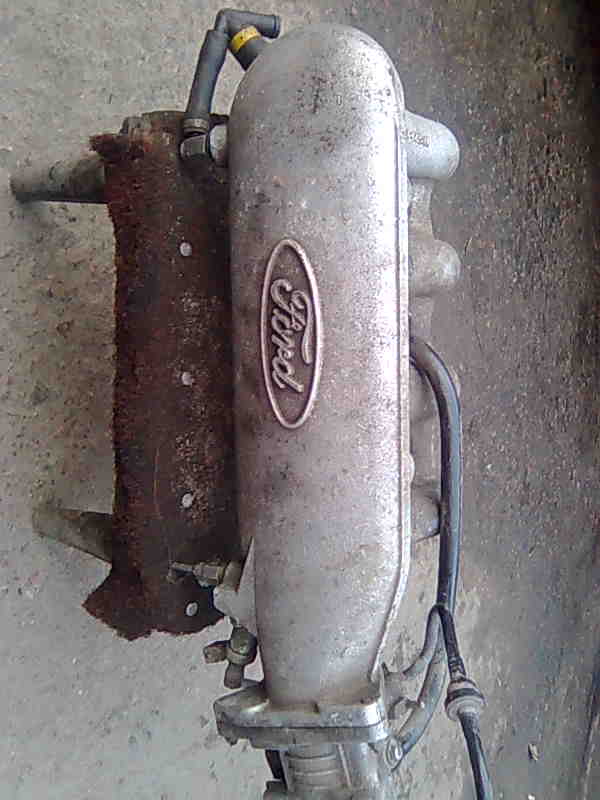

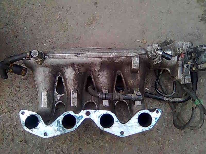

Добрый день.
Вот интересный экземпляр на турбе Форд попался 85г.(первые три фото)
А ниже форд только атмо(Эскорт). Что примечательно, межцентровое растояние как на ВАЗ.
Прикольно , если учесть что это механический инж.
С ув. Сайгон
Размер файла: 27.76 KB
Просмотрено: 176 раз(а)
Размер файла: 67.67 KB
Просмотрено: 169 раз(а)
Размер файла: 30.8 KB
Просмотрено: 168 раз(а)
Размер файла: 40.87 KB
Просмотрено: 170 раз(а)
Размер файла: 109.05 KB
Просмотрено: 180 раз(а)
Мда, фланец переварить и можно ставить Smile
сайгон
Если я тебе скажу сколько он стоит, вернее за сколько его купили ты выпадешь в осадок.
67гривней, что в переводе в =8.4 $
Согласись ино рулит.
С ув. Сайгон
Ты сначала попробуй на попсовый форд чпокус за столько же ресивер купить Smile
