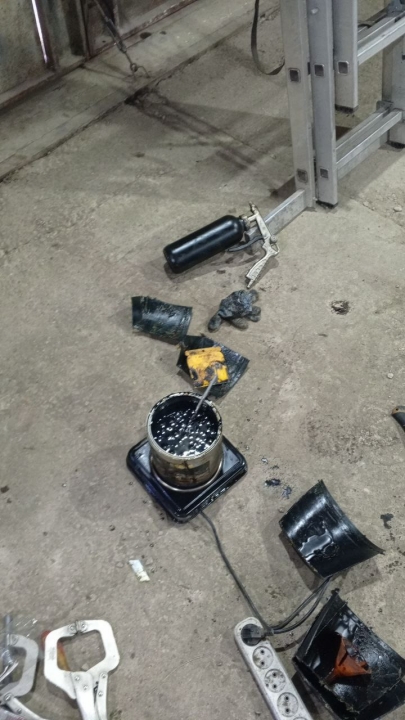

х123ас писал(а):каким пистолетом, или другой приспособой
Спросил у чувака, который мне машину делает, говорит - антигравийный пистолет. Может, чем поможет фотка.
| photo_5399848105798666595_y.jpg |
213.2 KB |
10 раз(а) |
Сообщения: 24793
Откуда: Лазаревское
.kkursor писал(а):х123ас писал(а):каким пистолетом, или другой приспособой
Ну вот у меня он практически такой же. Но с трубкой не работает))
