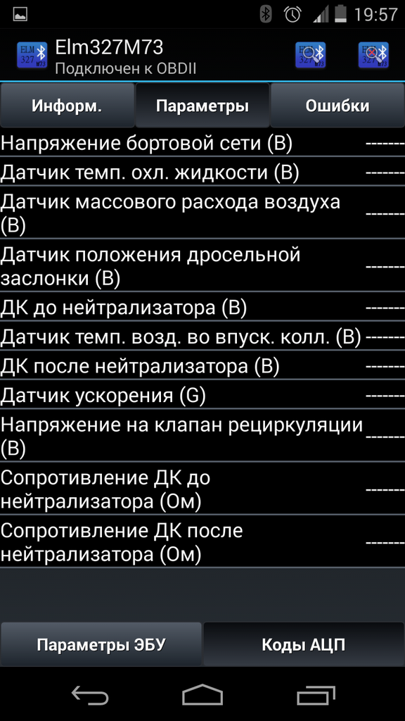

				Dmitry_Cat А Вы случайно не пробовали последнюю версию?
По идеи должна показывать информацию и ошибки. В параметрах и АЦП должны быть прочерки. В общем прога должна работать.

                Dmitry_Cat
				Сообщения: 1361
				Откуда: Казахстан
				Авто: 2115 1.6i, проц М74, эл педаль газа
				sidrva
да только что попробовал

                sidrva
				Сообщения: 428
				Откуда: Красноармейск Мос. обл.
				Авто: ВАЗ-21074
				Dmitry_Cat Спасибо! Все как должно быть. Ошибки будет считывать, их описание может не совпадать с М73. Стирать ошибки и сбрасывать ЭБУ с инициализацией тоже будет.
Параметры сделаю, ответ с auto-bk.ru пришел с формулами. Прог-у сделаю отдельную и обзову Elm327M74, мне так проще.
