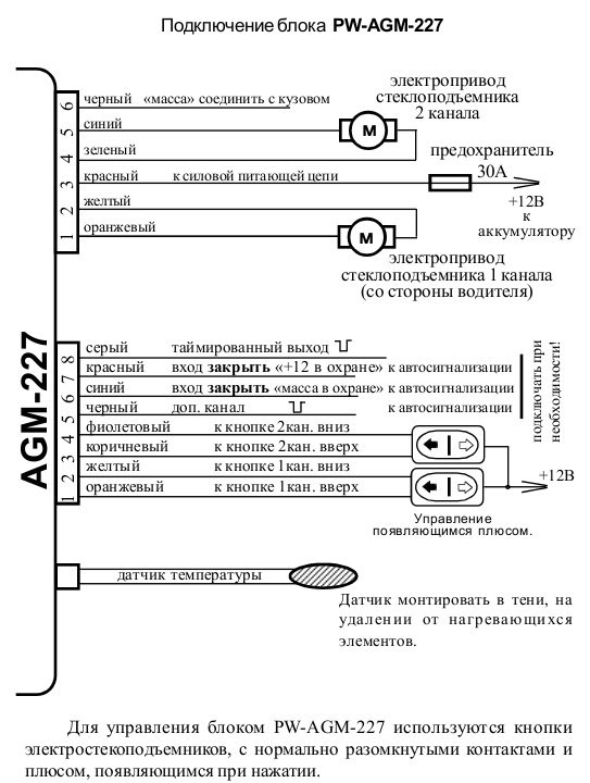

Подключаю блок управления стеклоподъёмниками к кнопке, к мотору, массе, +12в силовой цепи авто и дополнительные 2 провода, которые нужно подключить к "+12в/-12в охраны при закрытии". Подключаю. Ставлю на охрану, ЦЗ закрывается, стекло идёт вверх и через секунду ЦЗ открывается и поднятие стекла останавливается. Можно ли что нибудь сделать, "заколхозить" со штатным ЦЗ, чтобы при условно повороте ключа в двери правильно работал блок управления стеклоподъёмниками?

Размер файла: 115.98 KB

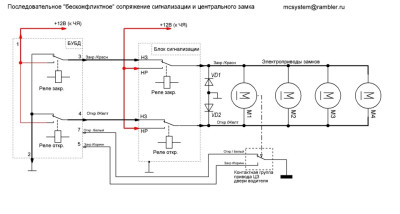

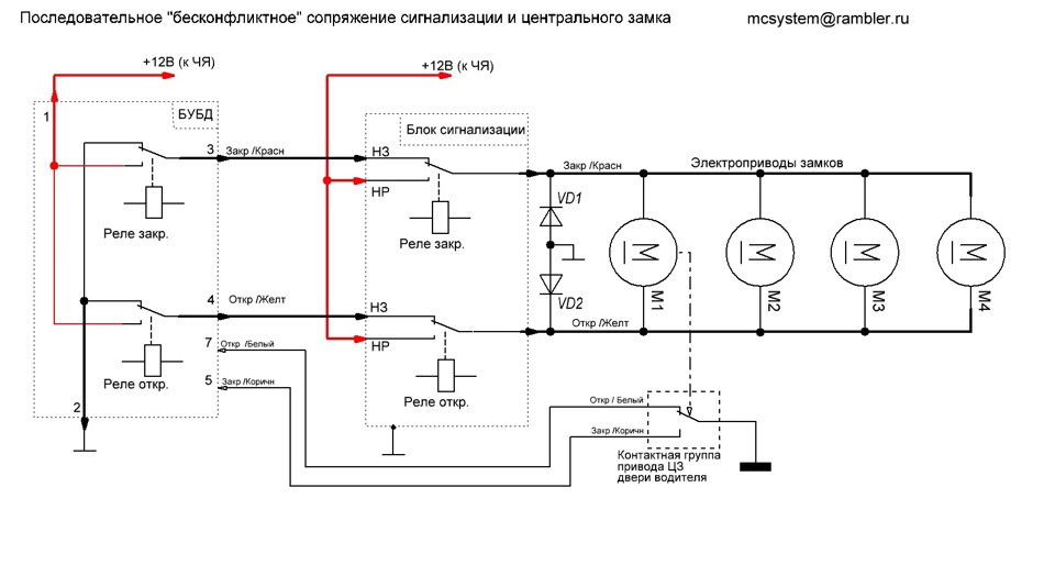

А теперь смотри на схему ниже (правильная дружба сиги с БУБД)...
Предположим, что замок в данный момент открыт, т.е. белый провод в микрике водительской двери замкнут на массу. Ты решил запереть дверь с сиги, моторчики поехали и... до конца то они доехали, только вот микрик то в положение "закрыть" (коричневый провод в микрике на массу) не переключили, поскольку этого самого микрика то нет! Что будет делать БУБД после того, как тайминг на закрытие с сиги закончится? Правильно! Снова откроет замки, что и происходит у dirton20.

Ты на схему штатного ЦЗ глянь. Чтобы он (БУБД) закрыл замки, нужно подать массу на его 5-ый пин (коричневый провод). И там эта масса должна остаться! Остаться на всё время, пока замки должны быть закрыты. А для открытия нужно массу с этого провода убрать и "перекинуть" её на 7-ой пин БУБД (белый провод) и она там должна остаться на всё время, пока замки должны быть открыты. Никаких там "+12" Вольт нет!
ЗЫ: если эти два управляющих входа БУБД (5 и 7) "подвисают" в воздухе, то "мозг" БУБД пребывает в непонятках, чего он должен делать то, открывать или закрывать. Посему, его поведение в этом случае непредсказуемо.

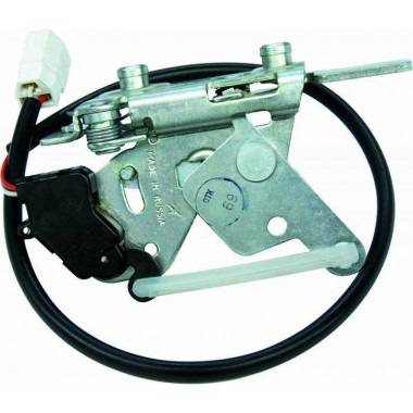

Тачка 2005г.в.Никаких актюаторов в водительской двери нет,стоит переключатель на замке(фото выше).
Поверх штатного цз накинут цз с дистанционным управлением,отсюда и актюатор двухпроводной в водительской двери.Ни там,ни там охранных функций нет,тупо запирание замков,не более.
